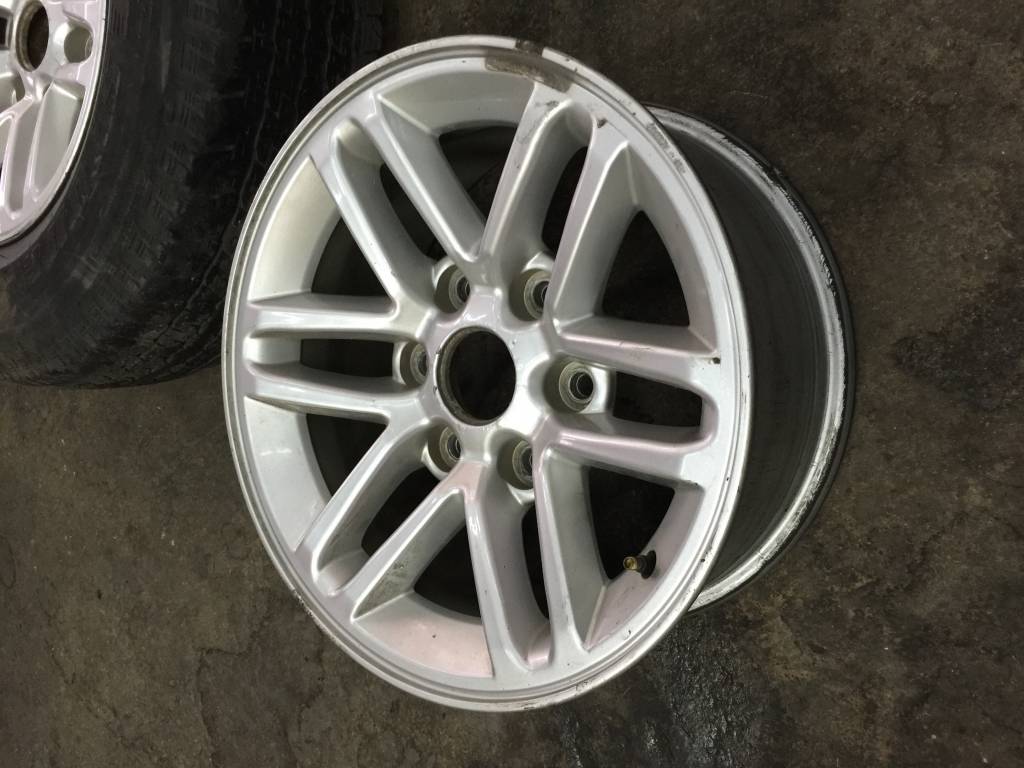

Chào các cụ, cháu đang cần tìm 1 lazang Ford Everest 2007 cụ nào có ới cháu với ạ
