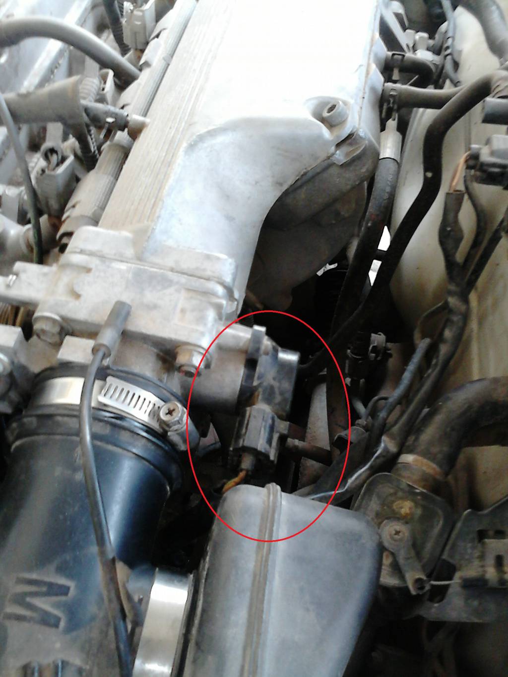

Em xin cụ tư vấn: xe em Corolla 95 không chịu bù ga buổi sáng, khởi động lạnh chỉ lên 900v/p cái là xuống dưới 500 ngay - máy rung muốn chết.
Nếu bật AC thì lên 900v/phút, hoặc đánh lái thì lại bù lên trên 700; đi nóng máy thì đạt 800 bình thường. Em đã vệ sinh họng hút, tháo giắc điện vào cái cục chỗ đường nước từ máy sang họng hút và thử thì vẫn bù cho AC và trợ lực lái. Nếu tả chưa rõ thì mai em chụp ảnh nhờ cụ giúp phương án xử lý. (trên em đến ga ra họ tháo lung tung mệt lắm, nên em tạm phương án bù bằng cơm đã).

Cụ tháo cái họng hút ra,rồi chụp cho e tứ phía,e chỉ cho cụ...dòng xe của cụ nổi tiếng uống ít xăng.
Họng hút của em đây cụ ạ:
Cái cục này em tháo ra chẳng động cựa gì, bật AC hoặc đánh lái vẫn bù ga bình thường.
Cái này chắc là cảm biến bướm ga phải không cụ? Bên dưới nó có cái này là gì ạ?

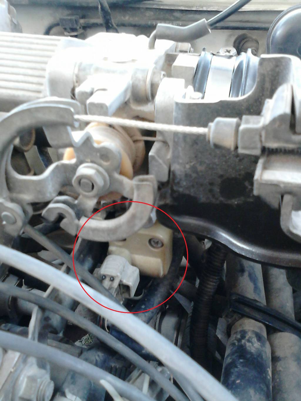

Và cuối cùng em chụp cận ảnh, nhờ cụ chỉ bảo:
P/s: Xe Gentra của cậu em em tháo cục bù ga vệ sinh rất dễ, nhìn thấy nó thò ra thụt vào cụ ạ. Xe em thì em lại chịu không biết chỗ nào.
