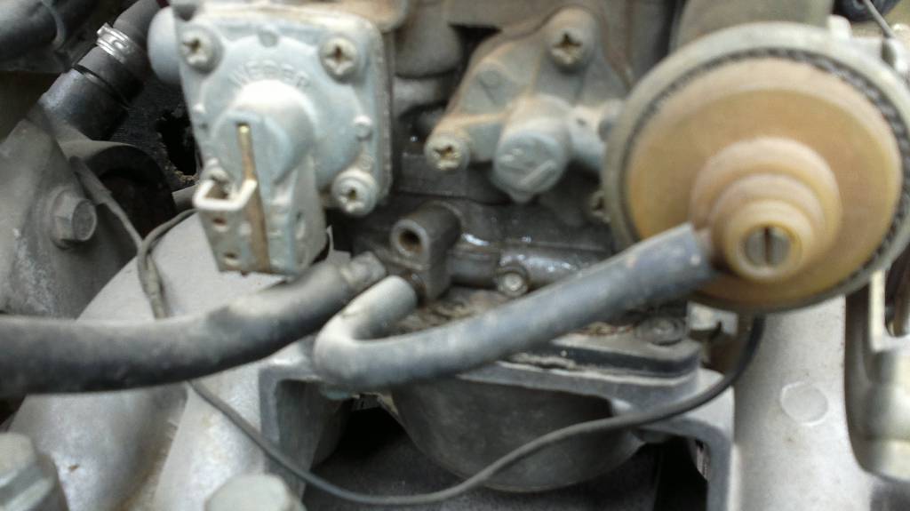

Chế mụ Tempra nhà em khi chạy nó cứ toát hơi nước như kiểu non Coca để trong tủ lạnh.

Em mún hỏi sao nó lại bị vậy?
Bị như vậy có ảnh hưởng gì không?

Ở trong chế có xăng bay hơi nên thu nhiệt vì vậy vỏ chế có nhiệt độ thấp hơn không khí xung quanh, mùa này nồm độ ẩm ko khí xung quanh chế cao nên gặp lạnh hơi nước ngưng tụ trên vỏ chế . Em nghĩ nó ở bên ngoài nên ko ảnh hưởng gì.

Cảm ơn cụ. Cụ đã giải đáp một phần thắc mắc của em. Có điều em vẫn băn khoăn là, trong cùng thời điểm hai xe như nhau. Cùng chạy chế mờ chỉ xe em chế toát mồ hôi, xe kia khô đét.

Em nghĩ đấy có khi chế của cụ bị rò xăng, cụ cần kiể tra kỹ.

Nếu xe chạy ngon, ko yếu, ko giật, quệt tay vào chỗ "ướt" ngửi thử ko có mùi xăng thì chế khít, ko bị rò xăng, có thể ko sao.
Theo nhà sản xuất, khi chạy một lúc thì chế sẽ bị nóng nên ko có hiện tượng đọng hơi nước, nhà sản xuất còn dẫn cả đường nước làm mát chảy qua chế nữa.
Cụ kiểm tra có thể đường nước làm mát bị rò rỉ chăng, nếu ko có mùi xăng?

"Hiện tượng đổ mồ hôi ở bộ chế hòa khí" là thớt e đã mở cách đây gần 3 năm,cụ cứ google là ra ngay kết quả.Bất luận thế nào thì việc đổ mồ hôi ở chk báo hiệu động cơ làm việc chưa tốt,chỉ khi nào chk khô ráo,chạy lâu ngày mà vẫn không có bụi bám thì chứng tỏ động cơ đã hoạt động tối ưu

Chế hòa khí khi chạy vẫn mát đọng sương là quá tốt bác ạ (tất nhiên không phải do bị thấm xăng). Ở các xe máy đời cũ chạy chế, cổ hút gắn lìền với buồng đốt, nhà sản xuất phải đệm thêm vòng "phíp" (vật liệu dày chịu nhiệt ) để tăng độ cách nhiệt cho chế khỏi bị nóng.
Vì sao thì bác cứ thử nắm vào một bình RP7 (hay tương tự) , khi bấm nút xịt phun ra, thấy tay mát lạnh. Bác sẽ hiểu nguyên nhân. Tương tự nguyên lý hoạt động của hệ thống làm lạnh.

Hiện tượng đọng sương chk sẽ làm động cơ nóng hơn bình thường và nổ không êm bởi vì hỗn hợp xăng nếu gặp lạnh ở khu vực này sẽ bốc hơi kém,khi vào động cơ một phần nhiên liệu tồn tại dạng hạt !Vì vậy đối với xe chạy chk cũng như xe phun xăng thì nhà sx luôn tìm cách sấy nóng ống nạp nhiên liệu (phần tiếp xúc với chk hoặc kim phun) bằng điện trở và bằng nước nóng lấy từ động cơ nhằm làm cho xăng bốc hơi trước khi vào buồng đốt cụ uôi!

Vấn đề chk toát mồ hôi này e đã gặp nhiều và đã xử lý được !Tuy nhiên nếu xe cụ có hiện tượng trên mà động cơ vẫn mượt mà,êm ái,tiết kiệm nhiên liệu thì đó là trường hợp ngoại lệ và không cần phải bận tâm cụ ạ !
