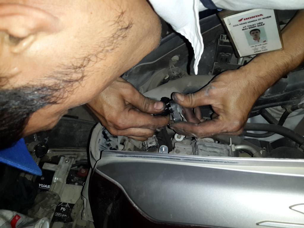

Em mới đi vệ sinh kim phun SH hôm qua 12/4/2015 các cụ chờ em đo nhiên liệu xem hiệu quả thế nào rồi sẽ thông báo tới các cụ một thể .

Các cụ luôn để ý vệ sinh kim phun xăng. Nhưng lại bỏ qua kiểm tra và vệ sinh cảm biến O2.

E hóng. Công nhận cái cảm biến oxy chẳng ai để ý cả, từ 2 đến 4 bánh.
Cảm biến o xy có phủ 1 lớp ZRO2 rất quan trọng , nếu Cảm biến chết đèn báo Check Enginer sẽ sáng ko tắt đc , lúc đó thì thay cái mới ... Nếu tùy tiện vệ sinh cảm biến o xy mà là mất lớp ZRO2 thì có thể phải thay cái mới luôn chứ chả tác dụng gì .... thế nên xe vân chạy ko bị chết máy hay cà giật thì em ko vệ sinh cái này , lúc nào chết thì thay nó cũng ko đắt như kim phun ( hơn 2 triệu / kim phun SH )

em hỏi ngu tí.vệ sinh xong thì có ích lợi gì và tác hại nếu không vệ sinh ạ :D
Thường thì tại VIET NAM không mấy ai quan tâm đến bộ phận cảm biến O2 này. Vì nó còn khá mới mẻ với dòng xe 2 bánh F1, nhưng nếu cảm biến bẩn, làm việc không chính xác. Nó sẽ gửi dữ liệu sai lệch về trung tâm. Có nhiều xe bị hỏng cảm biến nhưng đèn vẫn không báo. Nếu cảm biến O2 bị hỏng thì xe chạy rất hao xăng và hay cà giật.
Gần đây mình mua 1 cảm biến O2 để thay thế cho Vespa LX = 800 nghìn đồng (Quá rẻ so với những lợi ích nó đem lại)
Máy nổ đều hơn, êm hơn, đặc biệt là tiết kiệm nhiên liệu và xe chạy chậm không bị cà giật nữa.

kết quả sau khi vệ sinh kim phun sh . trước khi vs 3.8l/100 km. sau khi vs 3.6l/100 km .... em nghĩ thế là ổn ..... cụ nào quan tâm thì ra Head HONDA gần nhà , còn em thì làm ở HEAD HH phố Huế... các cụ thử xem...
Cảm ơn thông tin của cụ rất nhiều.
Xe SH ăn uống xăng cũng gớm mặt thật, nhà em đang chạy Vespa LX 125 i.e. xăng = 2,7 lít/100 km (Đường hỗn hợp)
