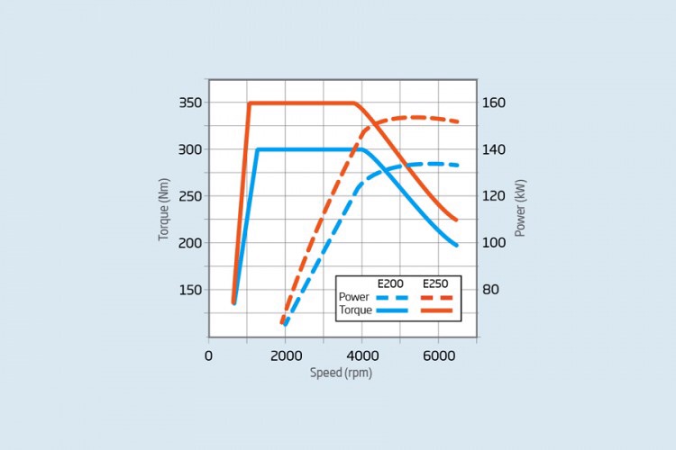

Căn cứ vào đâu mà cụ bảo vòng quay thấp thì momen cao và ngược lại. Muỗn biết cao thấp phải nhìn vào đường đặc tính.
Vâng đặc tính nó như thế nào? Cụ cho em quan hệ giữa M (Nm) & n (rpm). Em cần mở mang.
Gửi cụ một ví dụ về đường đặc tính của động cơ m274 ( loại đang lắp trên C Class 2015). Cụ lưu ý giùm đây là động cơ tăng áp thế hệ mới nên nó không có dạng đặc tính theo kiểu cổ điển [-X
Cụ vào tài liệu của bất cứ động cơ nào cũng có. Xem nó có đúng như cụ nói hay không là biết ngay.
Cảm ơn cụ đã giúp em. Cụ nào khẳng định M với n tỷ lệ nghịch mời vào ngự lãm nhé.
Cảm ơn cụ nhiều. Cụ để ý đến đoạn đặc tính từ 4000rpm trở đi không?
Khi động cơ đạt đến công suất max mà cần mômen thì tốc độ phải giảm. Ví dụ điển hình khi cụ gặp phải chướng ngại vật mà cụ muốn vượt qua thì cụ cần về số thấp.
Thực tế rất hiếm khi em chạy xe lên trên 4000rpm và về số thấp theo em là hành vi thường làm tăng rpm của động cơ lên mức cao hơn. Cụ nên phân biệt rpm của động cơ (nằm trước hộp số) với rpm của hệ thống truyền động, bánh xe (nằm sau) ...
