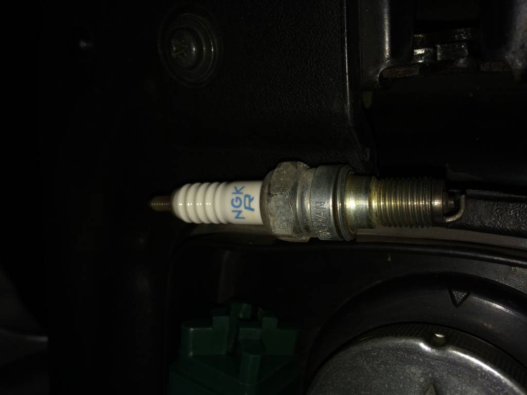

Cụ Sơn xem thay cái bugi NGK theo xe SH2011 bằng bugi Iridium này có ổn ko?
Ko chuẩn rồi cụ nhé! Cụ phải thay loại NGK CR 8 EHIX-9 Iridium hoặc Denso Iridium IUH24 mới chuẩn. Cụ để ý cái chân răng nó phải có bậc như cái theo xe của cụ mới đúng nhé!
