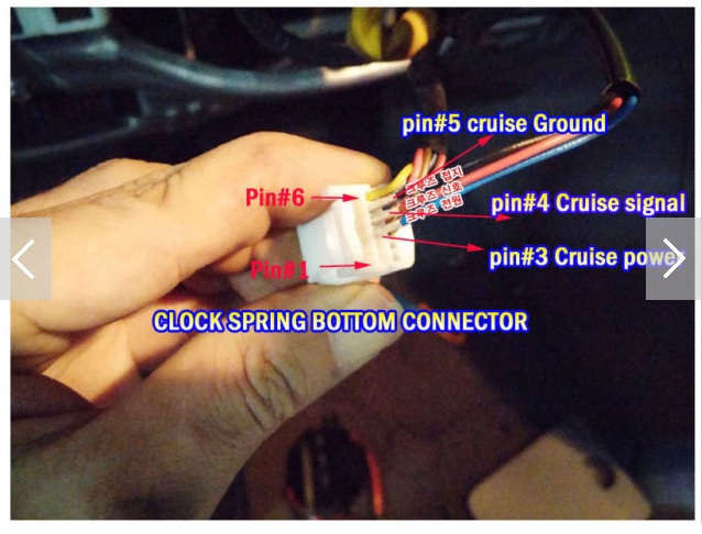

Vâng e thấy cụ thật mầy mò.
Bản chất của cruise control này có thể nói không là độ chỉ là gắn những cái mà hãng nó cắt bỏ của các cụ đi thôi.
Hiện thời bên em làm chắc chắn tất cả các dòng Honda ( Trừ city 2015 loại này cắt từ đồng hồ ko có đèn cruise main ). Và tất cả các dòng xe Toyota có mặt trên thị trường VN chỉ cần soi thấy có đèn cruise main là làm được. Tgian thi công từ 30p đến 1 tiếng, có thể nói vui là bọn em tự tin cho các cụ bịt mắt vẫn đấu đúng. E fun tý
Trở lại vấn đề xe của cụ, e thấy cụ hơi liều về cái việc câu đèn đóm gì trong đồng hồ. Vấn đề chưa active được cruise main nó có thể xảy ra 2 Trường Hợp
Trường hợp 1: Phần mềm ECU chưa active, cái này phải thử đầu tiên bằng cách vào hãng chạy phần mềm của hãng xem mục Speed... nó có bị disible ko nếu bị disible thì phải bật nó lên.
Trường hợp 2: Sau khi làm cái TH1 rồi mà nó vẫn chưa active thì lúc đó mới dò cáp từ đồng tới cổ vô lăng xem nó bị thiếu cáp nào và nối thêm.
Chứ nói thực là em cũng ko bao giờ dám cấy ngay vào đèn taplo để cho nó sáng làm gì. Vì thực chất cruise control là ga điện tử + set tốc độ trên đồng hồ + chân phanh. Đơn giản thế này đồng hồ báo 50km => nút báo set => ecu giữ lệnh lên bướm ga + nhấn phanh điện 12v xung vào ecu báo tắt set . Cụ nói thế e cũng ko rõ là bác thợ kia đã cấy những gì rồi.
Và quan trọng nhất ở đây em muốn nhấn mạnh là : Không người thợ nào dám liều động vào ECU khi không có bản vẽ, cũng như không làm quen. Bởi vì điện xung vào ECU là 12v, trong ECU có rất nhiều chân với các điện xung khác nhau như: 3, 5v.... . Nếu cắm nhầm vào 1 chân nào thì coi như ngủ ECU. Và cái giá mà ngủ ECU thì bác biết rồi đó, khỏi nói luôn. Cụ tạm thời cứ để làm cảnh vậy. Để em ngâm cứu thêm về ECU KIA nếu ok em sẽ alo cụ
Thanks cụ đã tư vấn.
Em liên hệ với bạn bán bộ switch này cho em để hỏi sơ đồ điện ECU thì được biết dòng Carnival/Sedona 2006 này điện giống Tucson Diesel. Bạn ấy gửi cho em sơ đồ đấu cruise như sau:
If your car does not have factory installed cruise control, you may need ECU wire for cruise control.
As I known, Sedona engine is similar with Hyundai Tucson engine. So, please do ECU wire as attached diagram.
ECU pin# 52 : cruise signal >>> clock spring bottom connector pin# 4
ECU pin# 14 : cruise power >>> clock spring bottom connector pin# 3
Cruise Ground: connect to turn signal switch (blank wire - ground) >>> clock spring bottom connector pin# 5
if you need ECU wire, please check out my other item below link.
http://www.ebay.com/itm/ECU-extension-wire-install-Auto-Cruise-Control-2010-2012-Hyundai-Santa-Fe-/281486672558?pt=Motors_Car_Truck_Parts_Accessories&vxp=mtr&hash=item4189e9c2ae
This ECU wire is custom-made and compatible with KIA Sedona, Hyundai Tucson and Santa Fe model.
Bộ switch em mua là bộ này: http://www.ebay.com/itm/281489831110?_trksid=p2060353.m2749.l2649&ssPageName=STRK:MEBIDX:IT
Cụ giúp em xem có lắp được không thì em qua cụ chỉ giáo nhé.
Nhìn sơ đồ thì em làm được thôi ! Nhưng vấn đề ở đây là cụ tin ông khoai Tây được bao nhiêu %.
e đưa điện 5v vào chân 14 và nối chân 52 nếu bật lên ngủ hộp đen thì ông nào chịu hả cụ !
Giá ECU ko dưới 20tr và phải đợi ít nhất cả tháng trời .
Vấn đề là em tin cụ, cụ tin em, em tin khoai tây. Và nếu bật khóa điện mà ngủ ECU là ai chịu ???
