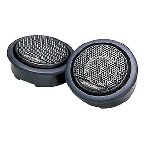

Nhà cháu thì làm theo cách riêng của nhà cháu khi nghe. Vì cháu thích sự tách bạch giữa treb và bass nên cháu tự nghiên cứu mày mò để phù hợp với tai cháu mà cũng chẳng cần thay đổi nhiều cho bộ âm thanh zin.
1. Đầu tư đôi loa Tweeter 1005 Alpine (Vì loa này cho chất tép rất tốt)
Bóc nhân loa ra, gắn thay thế tép cũ bằng keo nến (trắc vô cùng)
Thay tụ lọc tần nguyên bản 3,3nF (tụ đi kèm rẻ tiền nên lọc không ngon) bằng tụ lọc 3,5nF
Tụ cũ:
thay bằng tụ mới:
Sau đó tự tính toán cho mình một Crossover đơn giản cho bộ loa cánh này.
Dùng link sau để tính toán: http://www.erseaudio.com/First-Order-2-Way
Với trở kháng 2 loa là 4 ohm và tụ tép la 3,5nF thì tép lọc khoảng 1,2kHz âm mà nhà thiết kế loa trép cho phép.
Quấn hai cuộn dây cảm lõi không khí L= 5,3nH nó như này
Tính toán cách quấn bao nhiêu vòng theo công thức ở đây: http://www.pronine.ca/multind.htm
Sau đó hàn nối tiếp với loa bass nguyên bản ở cánh cửa trước.
- Công việc đơn giản này cho ta kết quả là một xOver lọc tần ở 1,2kHz tại 2 loa, cho kết quả tách bạch tốt
Nếu kỳ công thì có thể tính toán một bộ phân tần nhiều tầng thì sẽ hay hơn như này chẳng hạn:
Giờ em nghe có vẻ tạm ổn với sự tách bạch ngon lành, tiếng tép nghe đanh và tiếng bass thì vẫn như nguyên bản (gần tốt) như là mấy thằng bán loa bãi ở đầu chợ trời hàng ngày thấy nó demo loa.
PS: Nếu cụ mà thích tiếng bass nặng hơn nữa thì chỉ cần mua con bass tầu (Không phải loại gầm ghế) loại tròn tròn giá 450k gì đó để trong cốp. Loa cánh nắp thêm tụ lọc tần số thấp, và để dành tần số đó cho cái bass tầu thì sẽ ngon.
Vì sao em chọn bass tầu vì sub chỉ cần tiếng bass chắc là được, nó có hát hò gì đâu. Hôm nọ em thấy thằng taxi nắp cái bass tầu nhưng loại bé hơn loại này mà nó đánh đền tức ngực (đáng để nghe tiếng super bass)
Đó là nâng cấp hiện tại của em để đáp ứng nhu cầu hiện tại.
