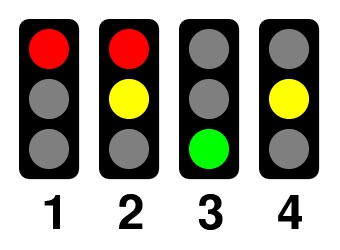

Bên Đức đèn vàng 3s ở đoạn V=50km/h, 4s V=60km/h và 5s V=70km/h các cụ ạ
tuan dat
OF-6446
28/6/07
1,131
553,960 Mã lực
BRD & Hà lội
Em thấy hệ thống đèn bên này có cái mình nên học là khi từ đỏ chuyển sang xanh thì đèn đỏ và vàng cùng sáng, còn khi từ xanh sang đỏ thì chỉ sáng mỗi đèn vàng thôi nên khi nhìn thấy đèn vàng các cụ sẽ biết là sau đó là đỏ hay xanh
Cảm ơn cụ. Đúng là German. Quy định rất cụ thể. Tui thấy với thời gian quy định trên thì việc dừng xe an toàn là rất ok.
Hôm nay ngồi chát chít với mấy ông bạn VK về chơi Tết. Nhân nói chuyện đèn xanh đèn đỏ, họ còn cho biết ở các ngã 4, khi đèn bên này đỏ thì đèn ở hướng giao cắt cũng còn đỏ 1 lúc nữa trước khi chuyển sang xanh. Nghĩa là sẽ có 1 thời gian đèn từ 4 phía cùng đỏ. Họ lý giải rằng, đặt như vậy để các xe đã vào giao lộ khi đèn bắt đầu đỏ sẽ có thời gian để đi qua hẳn giao lộ trước khi xe từ hướng khác ập tới. Tui để ý thấy một số ngã tư rộng rộng, có lượng xe lưu thông lớn ở HN cũng thấy đặt đèn đỏ 4 phía cùng sáng 1 lúc như vậy.
