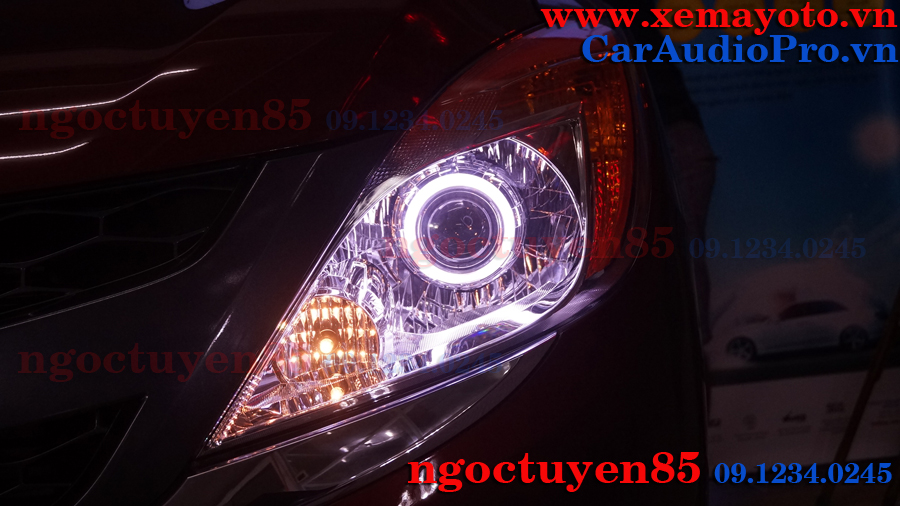

cụ chụp ảnh nhìn trực tiếp đèn đi. bật lên xem có đẹp k. e cung đang phân vân độ bi xeon. mổ đèn sợ dính nước và hơi nước
Em mượn tạm cái ảnh chỗ độ đèn chụp xe em up cho bác xem. Vấn đề đọng sương, vào nước trong đèn người ta bảo hành bác à, nên em nghĩ là ko sao.

của bác độ hết bao tiền. độ bi xeon cần độ mat angel mới có cái vòng ở đèn kia đúng k cụ

Bi xenon ko là đã có như thế rồi, tùy các gói mình chọn mà giá tiền khác nhau cụ à, mình chọn gói cao nhất: Bi audi Q5 + ballast + bóng Phillips tháo xe ra, hàng cũ là 8,5 triệu. Bác có thể chọn Procjector Trung Quốc sx hoặc lựa chọn bóng + ballast TQ sẽ rẽ hơn.

mình định độ balat sịn thì mới đá pha đc. đang phân vân có làm mi mắt k. ngoài hn làm 3,5 triệu

Đúng rồi, nhiều lựa chọn giá mà bác.
Nhưng ballast xịn đi với bóng TQ sợ cháy ballast, nghe nói phải đồng bộ bác ơi.

phân vân quá. mà đọ bi xeon có mắt angel rồi . sao vân phải độ thêm mắt nưa nhỉ. hay để lúc k bật đèn mắt nó vẫn sáng. độ bi xeon sịn toan bộ thì đắt quá. lắp thêm đèn trên nóc xe nhìn hầm hố hơn hi

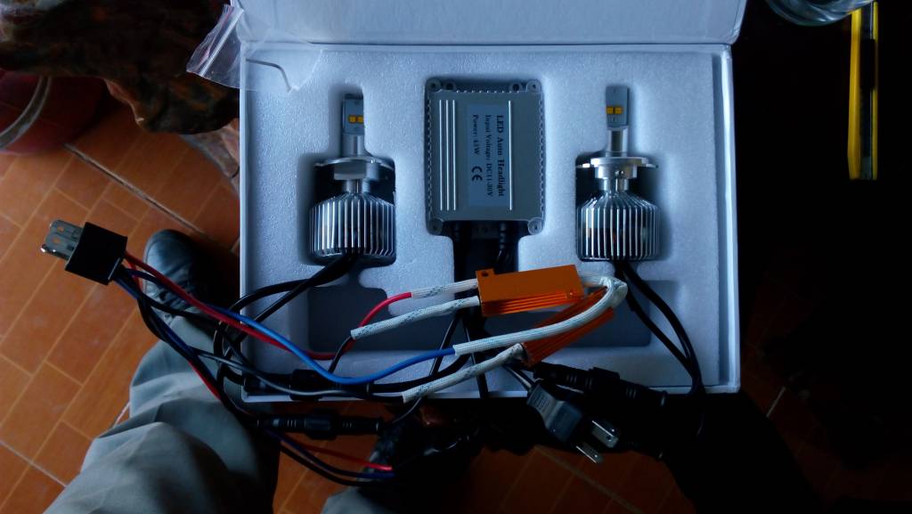

Sau khi lắp đèn Lumeled, có so sánh với bóng xenon của CX5 bằng cách hai xe đứng song song và cùng bật đèn, em thấy:
- Về độ sáng, xem em đạt 9/10 so với xenon
- Về độ tỏa đều khi bật cos đạt 7/10, bật pha đạt 8/10
- Điểm không hài lòng khi lắp Lumeled đó là độ chụm của pha do em ko quen chỉnh, bóng còn một phần ánh sáng dư hắt ra xung quanh
- Do em chọn bóng có nhiệt độ màu 5000k nên đi mưa chưa bám đường lắm, nếo chọn lại em sẽ chọn bóng 4000k.
- Khi thay bóng Lumeled nếu lắo ko có cục fix lỗi sẽ phải mang ra hãng xóa lỗi, em đã bị rồi (ko mất phí do em mang ra baỏ dưỡng 1000km). Bộ fix lỗi của bóng kèm theo em phải chế lại để đảm bảo cân bằng hai bên.
- Em chưa thay bóng gầm bác ạ, cũng đang định thay bóng Bi Lumeled, sắp tới thay em sẽ update
Em hỏi cụ tý, thế khi thay bóng led, cái đuôi đèn nó tỏa nhiệt ra sao, nghe nói nóng lắm. Liệu có ảnh hưởng đén các thiết bị khác (đặc biệt đổ nhựa)không cụ ? Thế còn cái nắp cao su nguyên bản đi theo có lắp vào như cũ đc không cụ ? Em nghĩ tác dụng của nó để chắn bụi, nước vào pha hay sao ấy. Cụ đi trước phổ biến cho em cái vì cũng định thay như cụ mà chưa rõ lắm.
Đuôi đèn Led có đuôi nhôm và quạt tản nhiệt, bật đèn liên tục cũng ko nóng lắm cụ ạ. Nắp cao su nguyên bản vẫn lắp như cũ, ko phải chế gì, lắp cũng đơn giản mà cụ.

Vâng cám ơn cụ. Cho em hỏi phát nữa, cái hộp trong hình 2 nằm giữa 2 bóng là để fix lỗi theo như các cụ nói trên mà em hóng được là nó à ? và lắp bóng led vào thì xe nó báo lỗi luôn hả cụ ?
Cục nằm giữa là ballat, mỗi bóng có 1 cái. Cục fix lỗi thực tế là con trở nhiệt 8ohm 50w, đấu song song với bóng led, nếu ko lắp nó thì sau 5 phút CPU xe hiểu là bóng cháy nên ngắt đèn cos, chỉ còn fa sáng, phải mang ra hãng fix lại
