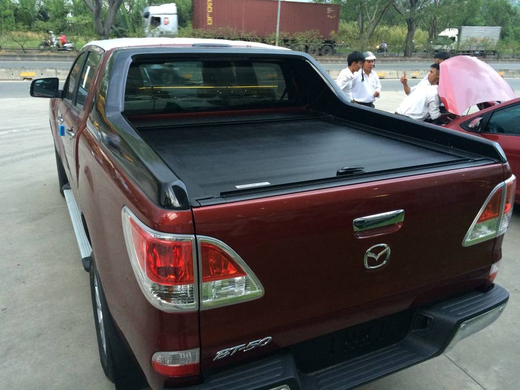

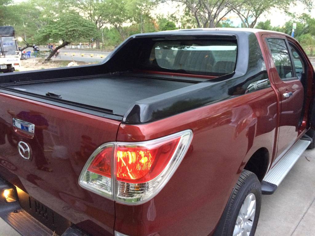

Về thùng xe, em nghiên cứu mãi mới lắp được cái này, nên chia sẽ với các cụ
