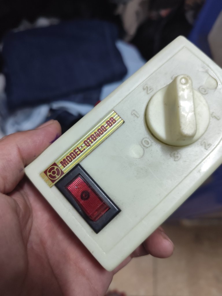

Cái này là công tắc quạt đảo gắn trên trần nhà, nó không phải hộp số của quạt trần đâu ạ.

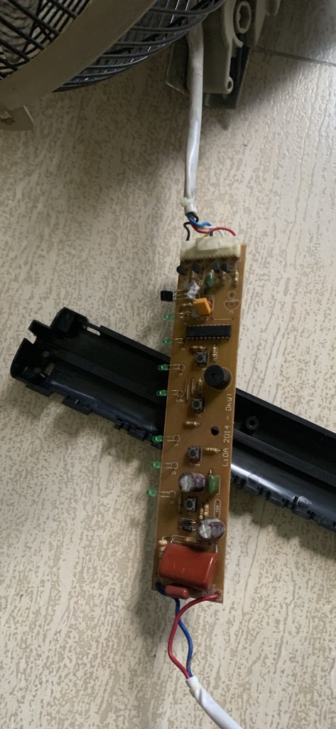

Nhà em đang dùng con quạt cây Mitsubishi LV16 (như ảnh). nay nó xuất hiện tình trạng : Không bật gì nhưng trên bàng điều khiển trên thân quạt đèn xanh xuất hiện chạy từ chức năng này sang chức năng khác và kèm theo tiếng kêu bip bip. Kêu chán thì hết (cũng phải mươi phút) thì đèn xanh vẫn còn ở chức năng tốc độ. Nếu rút điện ra thì sẽ hết. Theo các cụ là nguyên nhân gì ? và cách nào tự kiểm tra và khắc phục được ?
Hi, chắc lâu ngày bảng mạch của nó bị chập cheng thôi cụ. Nếu là em, vẫn chạy đc thì có khi em lười cứ kệ nó đã. Lúc nào tiện thì em lên shopee mua bảng mạch mới thay vào (tầm 100k), thử trải nghiệm xem ok ko. Nếu ko đc thì em mang đi thợ 😁 Chắc mất 200-300k j đó.
Có thể chập phím nào đó hay trên điều khiển.
Cụ tháo board mạch ra và thay hết 5 cái phím (nút bấm) trên board. Nhớ chuẩn bị trước (mua sẵn) loại nút bấm 2P 6x6x10. E cứ mua sẵn luôn cả gói 50c để dùng dần và thay giúp cho người nhà.

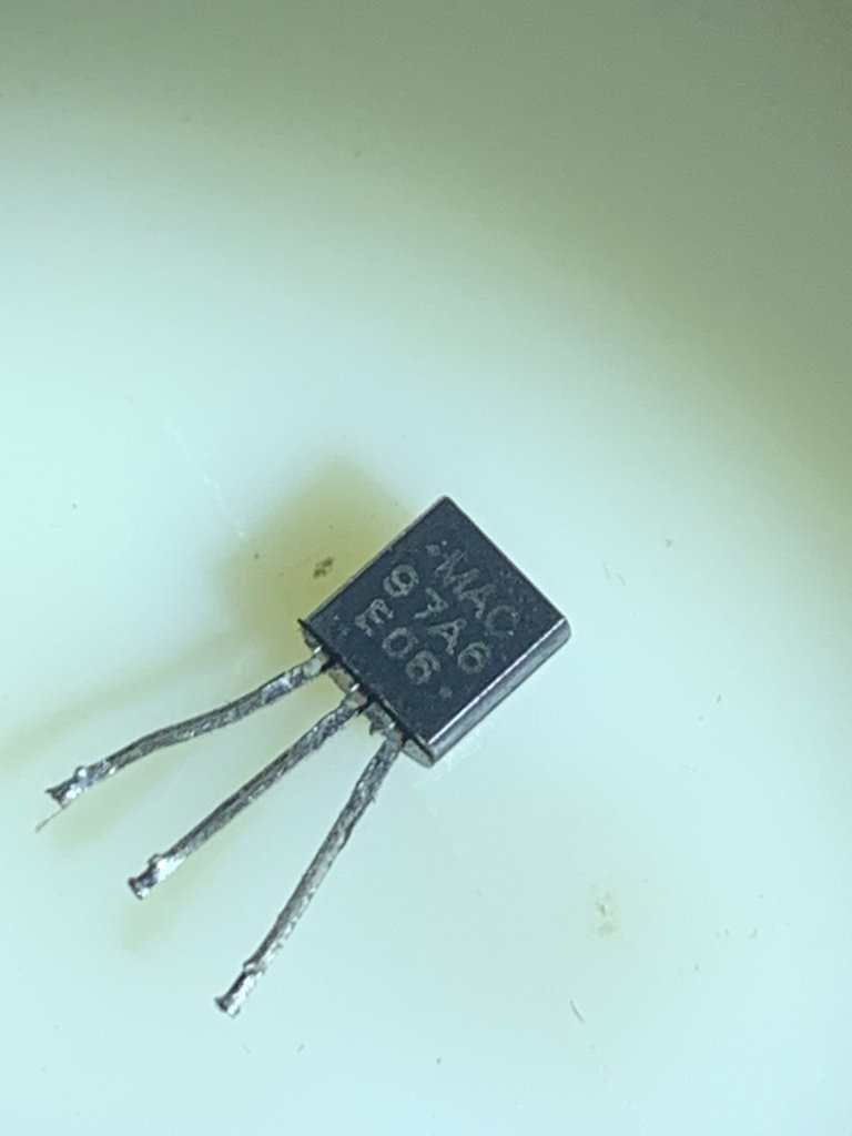

Hôm trước em xử cái quạt Lioa này - bệnh nó là cứ cắm điện chưa cần bật là nó quay lờ đờ luôn - dự là cái con ba chân nào đấy chập rồi nên mò luôn mấy con này là ra.

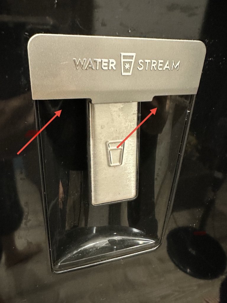

Có cụ nào biết tháo cái vòi lấy nước ở cánh tủ lạnh ra để sửa thì hướng dẫn con trai em làm với. Vòi bị rò nước nhỏ rọt ra nền nhà mà không biết tháo ra như nào để chỉnh sửa vì cháu sợ gãy ko dám làm mạnh tay ạ
Mợ nhìn ngược lên phía trên, chỗ đầu 2 mũi tên đỏ xem có con vít nào không, nếu có thì vặn nó ra và kéo nguyên cụm ra thôi.
Ca này khó đấy, cái vòi máy lọc nước nó bị bệnh này, em tháo cụm van ra vệ sinh vài lần mà nó ko hết, đành dùng tạm chờ thay ( thay hơi ngại vì phải chui gầm ) thế mà chưa kịp thay thì nó lại không bị nữa.
Mợ phải có võ xử lý van vòi rồi hãy tháo nhé.
