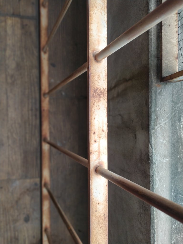

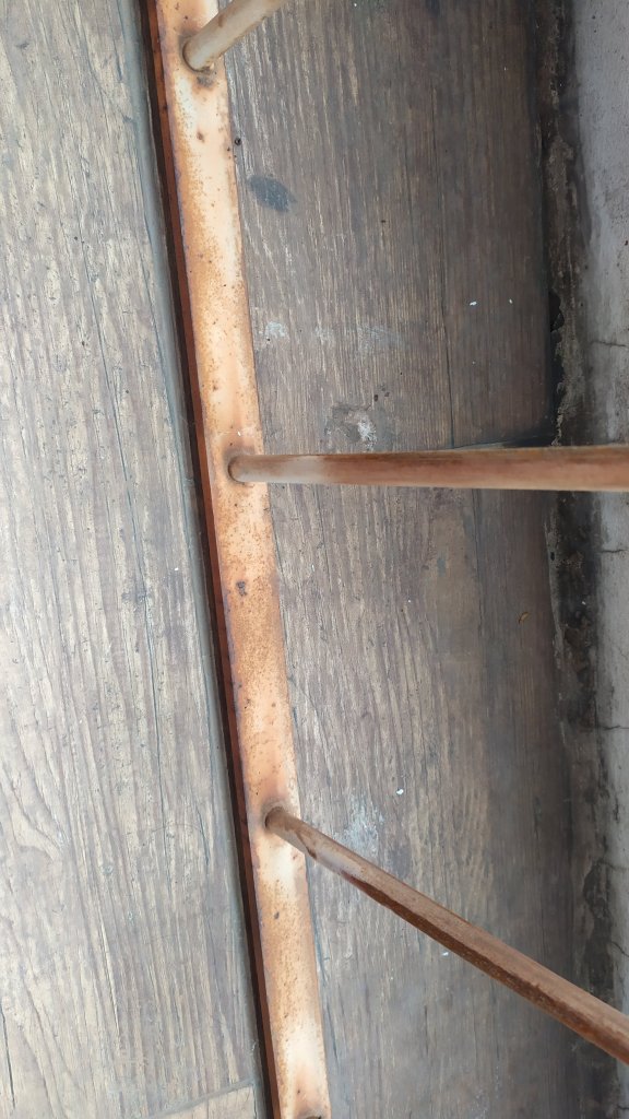

- Muốn tẩy sơn cũ thì dùng dầu tẩy sơn,quét lên cái nó sùi ra ngay. Cạo đi luôn. Rồi lấy giẻ khô lau luôn. Sau khi tẩy hết, lau sạch... thì dùng dung môi lau lại, chờ khô dung môi là xong.
- Không tiện tháo xuống, và không lắp cước thép vào máy cầm tay đánh gỉ được - thì cụ mua loại cọ thép bàn chả mà đánh. Sau đó làm sạch bụi, fungf dung môi lau. Giẻ khô lau luôn dung môi lẫn bẩn đi. Chờ khô là sơn được
Hnay em hạ 1 cái xuống và dùng giấy ráp lau qua chấn song thì nó như này đây cụ. Sờ tay vào thấy nhẵn rồi
Em chưa dùng chổi sắt đánh phần lập là khung bao.
Như này có cần dung môi lau ko cụ hay chỉ vệ sinh sạch rồi sơn
Nhìn han nhiều.
Muốn hết phải máy đánh.
Còn qua loa thì giấy nhám, cọ thép cầm tay...rồi dùng chổi quét sơnquets nhữn góc và vành lỗ song....
Dùng dung môi lau , chờ khô rồi sơn vào.
