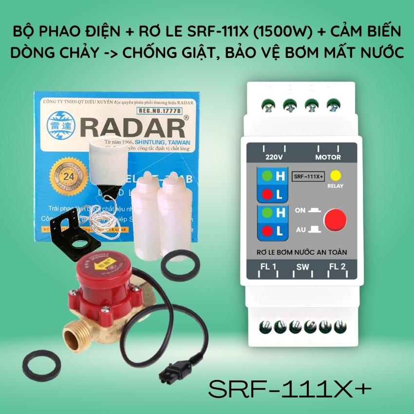

Vâng em đã chỉnh sửa lại mong các cụ giúp
Bài toán của cụ độ phức tạp bằng 1/3 nhà em.
Cụ mua 1 combo như thế này là giải được bài toán của cụ
- Cụ phải đi một dây điện 0.75 từ phao trên bể xuống đến rơ le.
