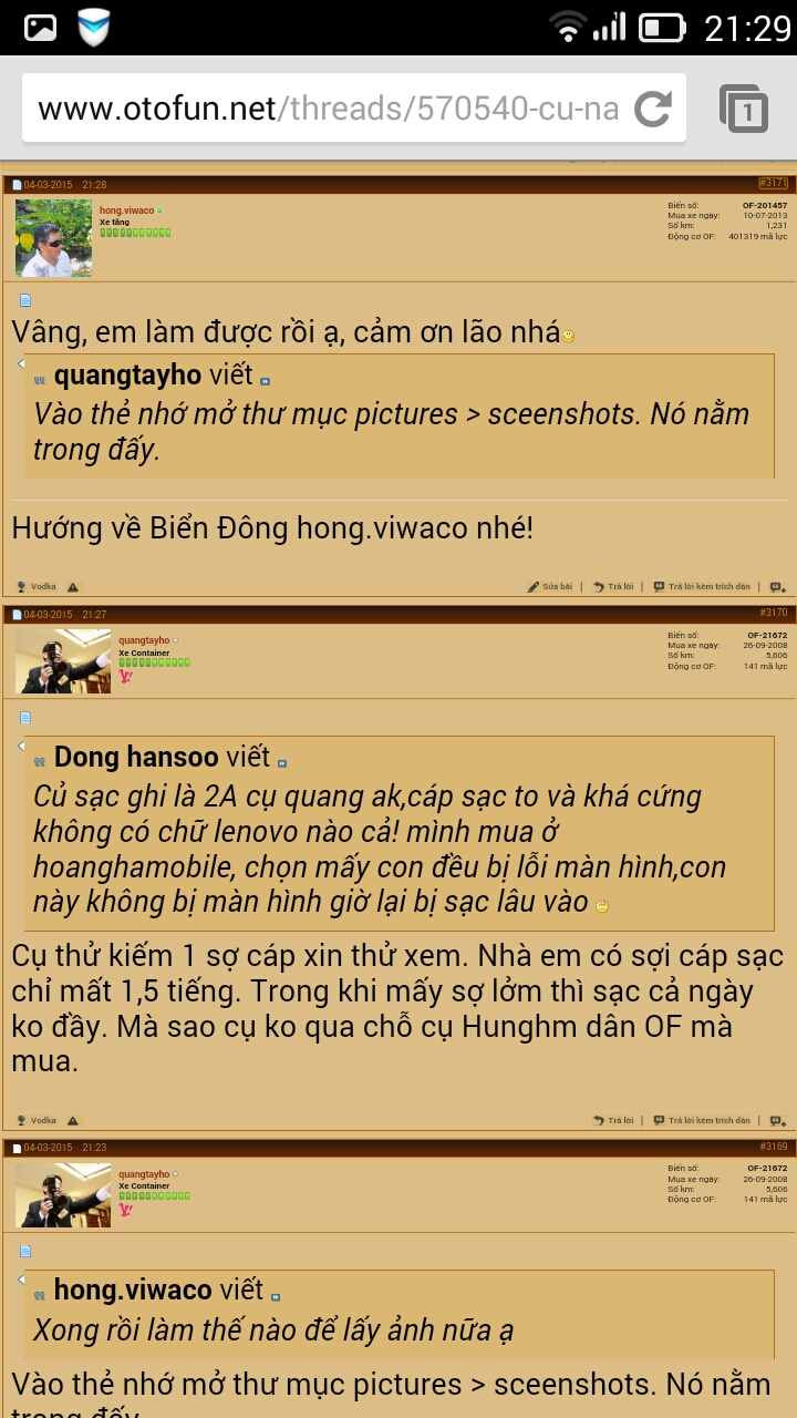

thanks cụ quang,đúng là do sợi cáp đểu,e lấy sợi cáp pisen mua ơ tgdd có 50k mà sạc 20' được tận 16%
Cụ hùng chỉ có hàng xách tay thôi mà e chỉ thích hàng cty nên...
Vậy là phụ kiện của cụ theo máy là hàng lởm rồi. Cụ nên mua lấy sợi cáp xịn của SS hoặc LG mà dùng. Sạc chỉ khoảng hần 2h là đầy, giá khoảng 80 - 100K thôi
