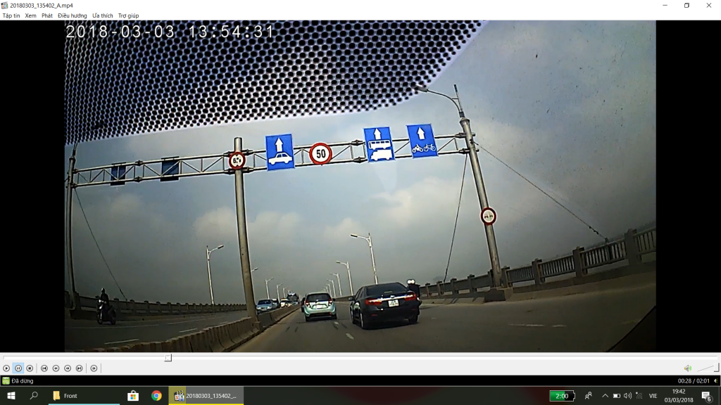

Cảm ơn kụ Traubotube đã tín nhiệm nhắc đến nhà cháu nhé.
Về việc chuyển làn của kụ, như nhiều kụ khác đã trả lời, kụ không hề mắc lỗi sai làn trong trường hợp này, vì trên đoạn đường này không hề có “làn đường dành riêng” do không có vạch kẻ 2.3 liền nét màu trắng rộng 30cm quy định làn đường dành riêng.
Biển báo gắn trên giá long môn trong clip không có chức năng quy định làn đường dành riêng. Các biển báo đó chỉ có chức năng thông báo cho lái xe biết trên đoạn đường đó:
a- có “làn đường dành riêng” khi dưới mặt đường có kẻ vạch 2.3 liền nét, rộng 30cm, các xe khác (không phải loại vẽ trên biển) không được đi vào;
b- có “làn đường ưu tiên” khi dưới mặt đường có kẻ vạch 2.3 đứt nét, rộng 30cm, các xe khác được phép đi vào nhưng phải nhường đường khi có loại xe ưu tiên (có hình vẽ trong biển) đi đến.
Trường hợp đoạn đường trong clip, vì dưới đường không có vạch 2.3 liền nét rộng 30cm, cũng không có vạch 2.3 đứt nét rộng 30cm, nên các làn đường này không phải là làn đường dành riêng, cũng chẳng phải làn đường ưu tiên như luật quy định.
Vì vậy, xxx không dám lập biên bản lỗi sai làn đường cho kụ chủ là họ rất tỉnh đòn đấy. Lập biên bản xong, không có cơ sở pháp luật để chứng minh lỗi vi phạm thì họ mệt hơn.
Vâng,cảm ơn cụ vì tư vấn này. Em cũng có đọc bài về các phễu giao thông của cụ. Chỉ là đến giờ em k rõ đã có gì thay đổi chưa. Vì bài đó cụ viết khá lâu rồi.
Lúc các anh ấy bắt vào,là em đã nghĩ mình k mắc lỗi rồi. Vì xem các clip trên đường 5 cũng nhiều,rút ra 3 cái chú ý trên đường 5:
1: biển gộp (giờ hình như có tác dụng rồi)
2: vạch kẻ đường
3: các điểm giao cắt
Nên trên cầu thì chỉ còn mỗi vạch kẻ đường.
Lúc xem xin k được,thì e xác định nộp 1 củ cho đúng tinh thần OF (mất 500k cg vậy) và ghi rõ lỗi sai làn...Cần thì em lại xin tư vấn và hỏi cách kiện. Đau 1 lần mà nắm luật cho chắc,đỡ khổ cho các lần sau.
Giờ ý kiến các cụ đưa ra em vẫn thấy nhiều ý kiến trái chiều quá. Ý nào em cg thấy có lý.

1- Theo quy định của Công ước Viên 1968 về Gtđb mà VN có nghĩa vụ phải tuân thủ thì “Biển hiệu lệnh phải có hình tròn, nền xanh”. Việc QC41/2016 của VN gộp một loạt biển chỉ dẫn thông tin hình chữ nhật nền xanh vào nhóm biển hiệu lệnh là việc làm vi phạm quy định của CƯV, phá vỡ lôgic về quy định chức năng cho từng loại biển báo vạch kẻ, khiến các quy định về biển báo vạch kẻ trong QC41/2016 dẫm chân nhau, gây bối rối khó hiểu cho người tggt.
Theo quy định của Luật Điều ước Quốc tế 2016 của VN, khi văn bản pháp luật trong nước có quy định sai so với quy định tại Điều ước Quốc tế mà VN đã ký kết thì phải áp dụng điều ước quốc tế, trừ Hiến pháp.
Vì vậy, “các biển hiệu lệnh có hình chữ nhật nền xanh” này nêu trong QC41/2016 là các biển sai luật, không có cơ sở pháp lý để áp dụng, để xử phạt.
Đồng thời, VN có nghĩa vụ phải thay thế sửa đổi các Quy định sai luật đó, phải rút các biển hình chữ nhật nền xanh ra khỏi nhóm biển hiệu lệnh đã nêu trong QC41/2016.
2- Nhà cháu đã có một loạt bài viết trên diễn đàn này phân tích về các loại “biển hiệu lệnh hình chữ nhật nền xanh” sai luật này. Xin mời kụ chủ quá bộ tham khảo nhé.
Kụ chủ có thể vào tham khảo các bài viết số #62, #68 và #72 trong danh mục 70+ bài viết, theo link này nhé.
Link: 70+ bài viết về Gtđb:
https://www.otofun.net/threads/of-70-bai-viet-tren-of-cua-ku-bia-sgb345-ve-gtdb.1048998/

Nếu đã thông & tự tin òy thì lần sau xxx vịn lỗi sai làn cụ cứ bẩu do đg ko kẻ vạch 2.3 rộng 30cm vả theo CƯV thi biển hiệu lệnh phải có hình tròn, nền xanh nên tôi ko sai, các anh cứ việc lập bb ;))

- Biển R412 báo có làn đường dành riêng cho từng loại xe !
- Vạch 2.3 để chỉ giới hạn của làn đường dành riêng cho từng loại xe !
Nếu không có vạch 2.3 thì không xác định được giới hạn của làn đường dành riêng cho từng loại xe mà biển R412 báo hiệu.
Không xác định được giới hạn làn đường dành riêng cho từng loại xe thì không xác định được xe đi đúng hay sai làn đường dành riêng cho từng loại xe.
