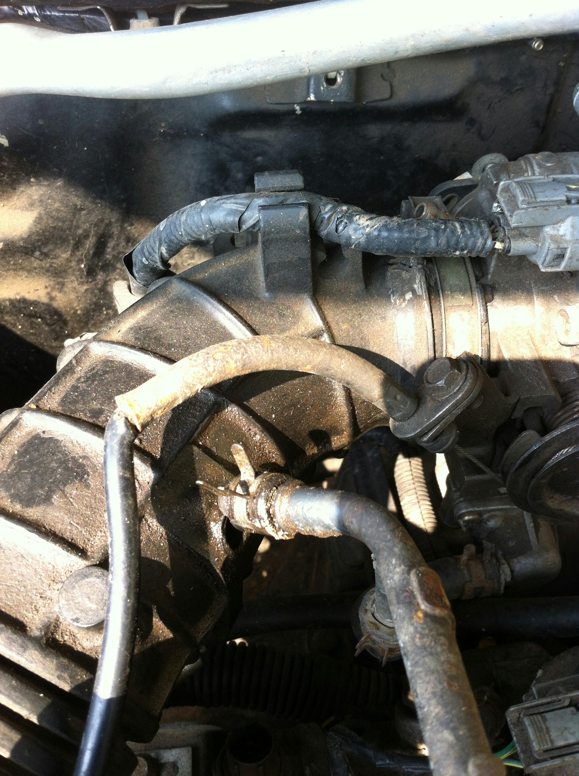

ôi, bài viết hay nhưng làm em bối rối quá, em cũng có chiếc xe đời ơ kìa mang tên Daewoo Racer, hôm trước bác chủ cũ đi rút phéng cái bộ dây này ra, để thông thống lỗ tại bầu gió và lỗ thoát hơi, giờ em mới mua cái dây cao su về nối lỗ hơi thừa với bầu lọc, nhưng khả năng nhiều nhớt lỏng sẽ chui vào ống nạp vì cái ống cao su này mua ngoài chợ Giời, giờ em không biết làm sao nữa, dùng dằng giữa việc rút ra và cắm vào cái ống cao su này để nối giữa ống thoát hơi máy và ống nạp, các bác tư vấn giúp em với
Cụ cứ dùng một cái ống cao su cắm vào là OK. Áp suất trong động cơ luôn dương, sẽ chuyển hơi xăng thừa sang cổ hút (áp suất âm). Ngoài ra còn đỡ bị hở ở cổ hút làm bụi lọt vào xi lanh và hở ở máy nếu không bọc 'vải xô' như cụ chủ.

Em đã được biết tác dụng của cái ống này rồi, hôm nay đọc thêm giải thích của các bác em càng sáng ra. Ở trường hợp cụ thể trên con nghẽo già của em, cái cao su để đút đầu ống đã bị rách nên em chắc cần phải thay nhưng hơi dầu nhớt nó xịt ra khi ống bị sút ra như thế này đã bị gọi là hở lắm chưa ạ ? Đã đến hồi kiểm tra PCV valve chưa nhỉ ? Túm lại cái khí dư này nó được xả vào sau bầu lọc gió và hút vào cổ hút luôn dưới dạng hơi ẩm chứ không phải hơi khô. Khi hiện tượng dầu trào ngược làm ướt được lọc gió nhỉ theo nguyên tắc nào?
Đây là thương tích của nghẽo già nhà em.
