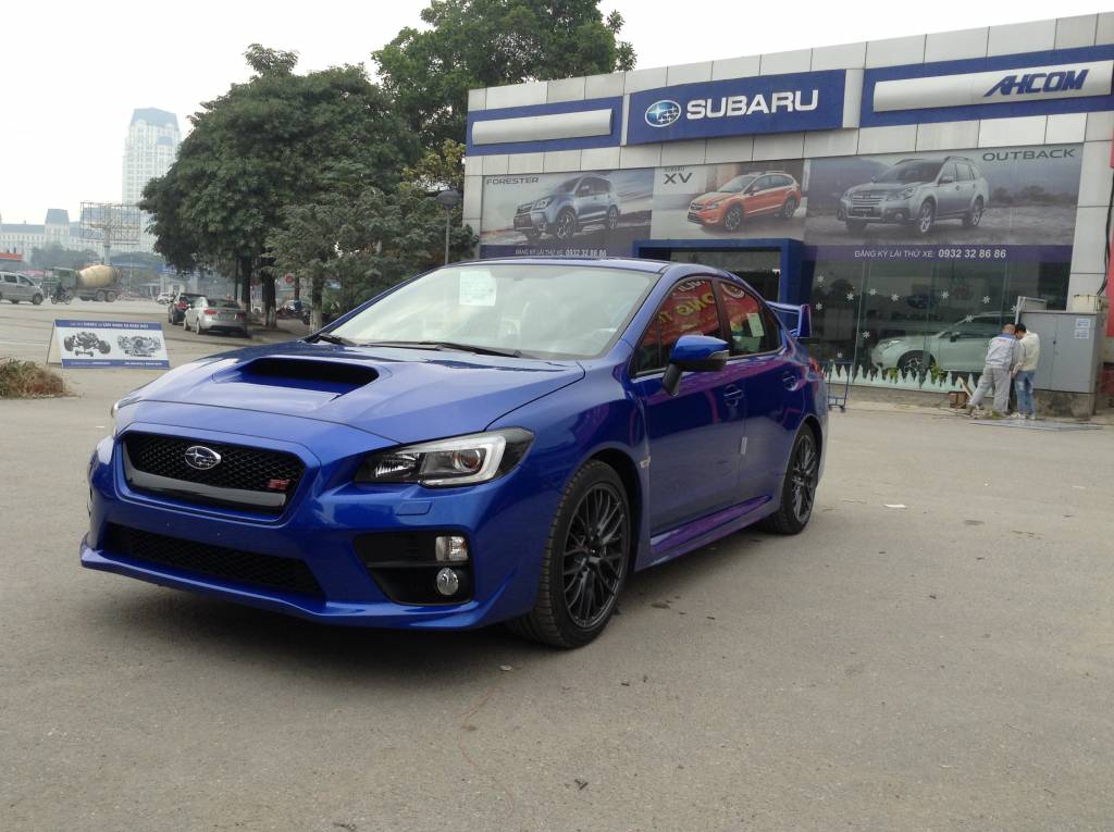

Em thấy con này độc nhất tại Hà nội đến thời điểm này.
Subaru WRX Sti đời 2015 màu xanh đặc trưng Subaru.
