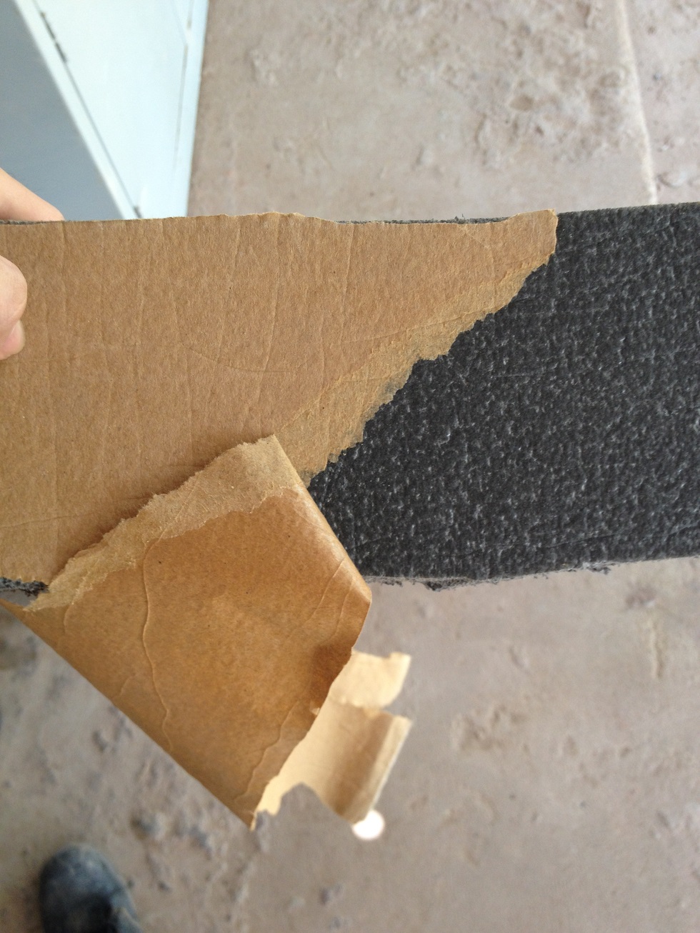

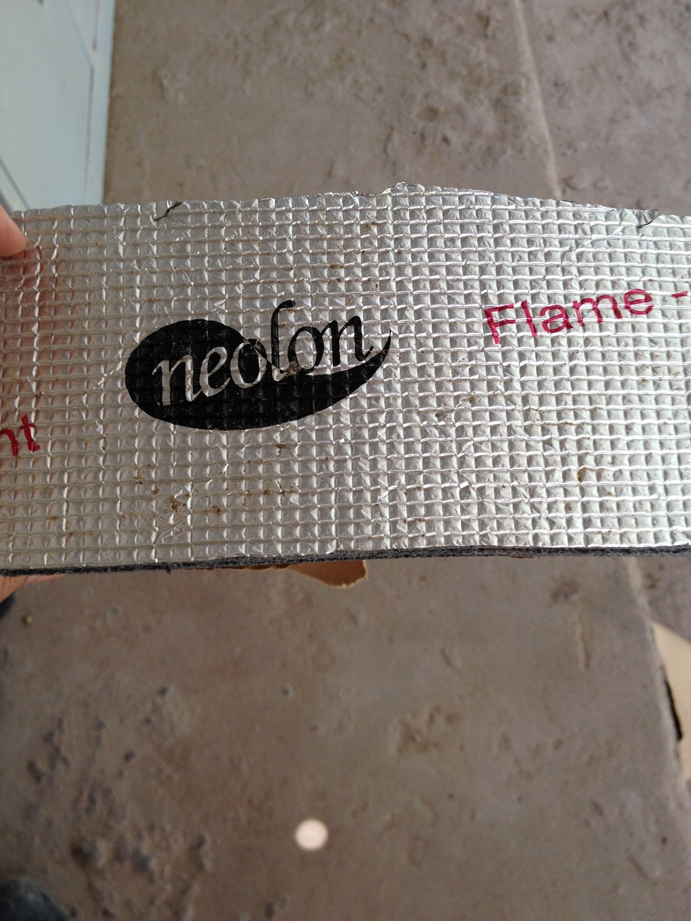

Em định dùng tấm dán này, dầy gần 2 phân các cụ a. Công trình chỗ em có cái này. Kết hợp hạ 2 cái phao trong bồn xuống 1/3 bồn xem có khả quan không.
Chắc là ổn đấy ạ.
