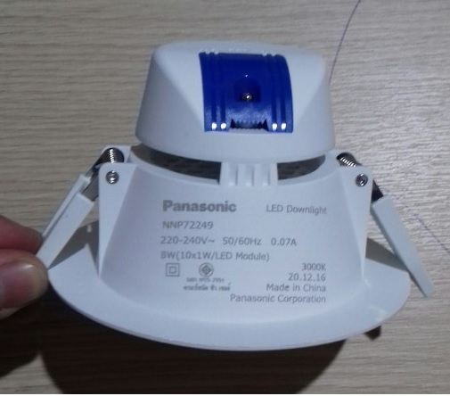

Nhà em dùng Downlight Panasonic đẹp, 8w sáng > 9w loại khác, dòng Global nhé
Mã đây bác nào cần Google nhé. Em mua < 150k/bóng. Giá Catalogue 235k.
NNP72249 Vàng
NNP72259 Trắng
Led Downlight GLOBAL Series 100mm
690 - 720lm
Hàng chuẩn, bắt vít, không cần băng dính nối dây, điều khiển liền...
Các bác vào đây lấy bảng giá nhé, cần gì hỏi thêm Showroom Panasonic đường Láng.
http://www.nanoco.com.vn/
Mấy tháng trước em sửa nhà cân nhắc mãi nhiều loại cuối cùng mua được cái này rất vừa ý. Có điều 1 số phòng đã trót khoét lỗ to quá 110 không lắp được cái này lỗ 95-100 nên phải mua loại khác, lắp được mỗi 3 phòng toàn Panasonic rất ưng.
Công tắc ổ cắm em cũng toàn Panasonic hết (dùng thừa 1 ít bác nào lấy em thanh lý luôn :) )
Loại 8w pana sonic này dùng ngon ko cụ ơi
Mà bóng 8w này khoét lỗ bao nhiêu thế ạ
