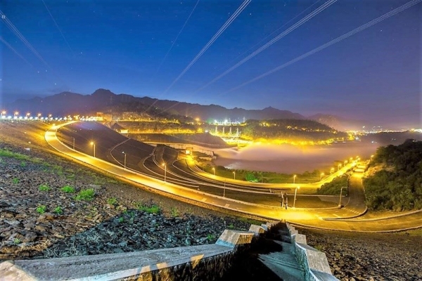

Khu vực cửa xả xây tổ máy mới gần như đối diện với hướng xả của các tổ máy hiện tại. Dân tp Hòa Bình có nói khu đó có hàm ếch lớn lắm, không rõ họ có để ý không.

Mấy cái ảnh ấy chẳng nói lên điều gì cả!
Hiệu quả chắc từ chỗ khác. Không phải đồi bị đào mà mưa to thì sẽ sụt (ngày xưa người ta dùng từ "mái sụt" để chỉ những chỗ sẽ và bị sụt thế này)!

Nhìn thì cái quả đồi như cái bản lề của đập, ko biết có ảnh hưởng gì tới cái đập ko các cụ, ngồi dưới HN có rén ko nhỉ, em cũng lo lo các anh nhà mình lắm.

Địa chất người ta cắt làm gì cụ, có CĐT giám sát hết rồi, em thì nghi là các anh ấy khảo sát ko hết hoặc chỗ sạt không khảo sát ấy. Nhiều khi do trình độ của thiết kế.

Nếu dân trong nghề xây dựng thì thấy trong thi công hiện tượng sạt như này cũng bình thường, tháng 10 do ảnh hưởng 2 cơn bão nên lượng mưa lớn gây sạt; vị trí sạt cách xa công trình thủy điện cũ (cách đập hơn 200m). Bây giờ phải tranh thủ mùa khô để khẩn trương vét đất chỗ sạt, xử lý mặt bằng lại trước khi mùa mưa là Oke. Em nghĩ thế
