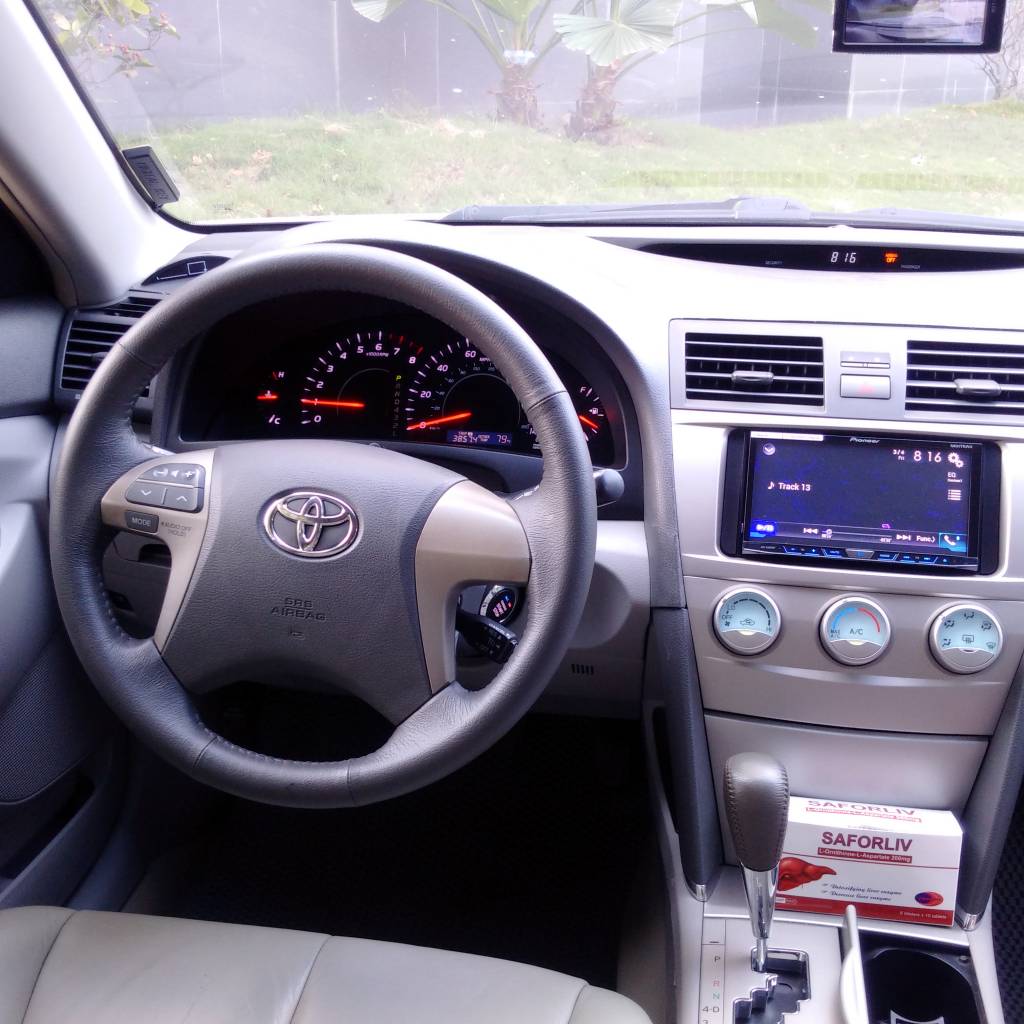

bộ này ;lắp đc cho altis ko cụ. mà điện thì nó đầu kiểu gì vào cái màn hình thế?
Lắp được cho tất cả các xe Toyota, quan trọng là xe cụ còn chỗ nút chờ mà chưa lắp gì hay ko cụ ạ. Điện đóm nó có mỗi 2 dây nguồn. 1 dây nối mát, 1 dây nối ACC là xong ạ. :))

nút chờ thì xe em nhiều lắm. thế tức là vẫn phải trích dây đấu vào ACC hả cụ

Em thấy bình thường cụ ah!
Để vị trí đó khó nhìn lắm, mà khi nó báo thì ồn kinh. Đa đi đường muốn xem tình trạng lốp như thế nào cũng không tiện lắm
Trước em cũng định làm cái này nhưng cuối cùng em hướng đến giải pháp khác cũng của steelmate TP-8886 cho iOS hoặc Android
Cái này khi lốp có hiện tượng bất thường (mình set được thêm một số scenarios) thì nó sẽ hiện ra thông báo trên màn hình kèm alarm (có thể tắt tiếng), click vào thông báo thì nó nhảy vào soft và hiện đủ thông tin của bốn bánh. Ngoài ra khi đang đi đường có thể vào soft để kiểm tra thông tin lốp. Chương trình chạy ngầm nên nó cập nhật thông tin liên tục.
Không phải trích dây gì hết. Em kẹp cho cụ vào hộp cầu chì, nhanh gọn và cũng an toàn vì kẹp sau cầu chì. (Thiết bị nó cũng có sẵn cầu chì 2A rồi cụ ạ)

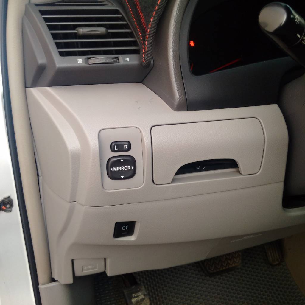

Như lày thì lắp vào đâu hả Sơn ơi?
Oạch, toàn bộ táp lô không có chỗ nào có nút ấn nữa hả anh? Anh chụp hết chỗ bên dưới dvd em xem với. :))

Chả là con camry 2.5G của em còn dư cái nút dự phòng bên cạnh nút P mà chưa lắp gì, nên em đã chuột bạch hệ thống cảm biến áp suất và nhiệt độ lốp lắp vừa đúng vào vị trí cái nút đấy. TPMS thì các cụ đều biết rồi.
Hệ thống gồm 4 cảm biến đã gắn sẵn pin và gán mã duy nhất. Pin thấy bảo được 5 năm. Còn thực tế thì bao giờ hết mới biết được ạ. :))
Bộ hiển thị và cài đặt trung tâm nhỏ xíu như cái nút ấn.
Hình ảnh sau khi lắp đặt nó như thế này.
Có 2 chế độ hiển thị là Psi hoặc Bar. Còn nhiệt độ thì chỉ có độ C.
Em đã test thử xì hơi lốp thì nó báo lỗi bằng còi píp píp và đèn nền thay đổi màu xanh / đỏ. (âm thanh píp píp kêu ồn quá nên em tắt để quay clip cho các cụ xem - tắt bằng cách ấn nút SET 1 lần)
