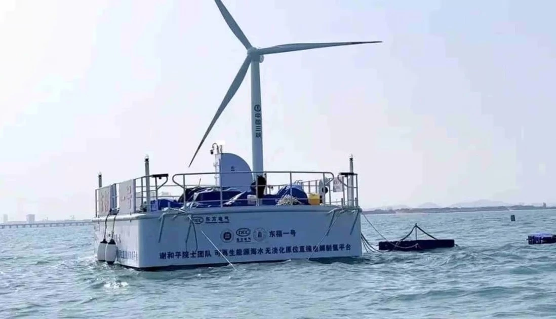

Thằng tàu kinh thật
Theo trang Bưu điện Hoa Nam buổi sáng (SCMP), một nhóm nhà khoa học Trung Quốc đã phát triển một thành tựu mới, tiến gần hơn tới nỗ lực sản xuất năng lượng sạch, tái tạo bằng giải pháp chuyển đổi nước biển thành hydro và oxy.
Nhóm nhà khoa học kỹ thuật do nhà nghiên cứu Xie Heping từ Đại học Thâm Quyến và Tập đoàn Điện lực Đông Phương thuộc sở hữu nhà nước dẫn đầu đã phát triển thành công một nền tảng công nghệ ngoài khơi, khai thác năng lượng gió và mặt trời trong nỗ lực thành công đầu tiên phân tách hydro và oxy, sử dụng nước biển mà không cần khử muối.
Nền tảng kỹ thuật công nghệ này có tên gọi là Đông Phong số Một (Dongfu Number One) được neo đậu trên vùng biển ngoài khơi tỉnh Phúc Kiến phía đông nam Trung Quốc, có khả năng chịu được sóng lớn và gió giật cấp 8 trên thang Beaufort.
Hơn nữa, không cần khử muối, nền tảng kỹ thuật công nghệ này đưa ra một giải pháp thay thế hiệu quả về chi phí cho sản xuất hydro công nghiệp hiện tại. Theo các nhà khoa học Trung Quốc, công nghệ này chỉ tốn 11,2 NDT (1,57 USD) cho mỗi kg (2,2 pound) hydro, thấp hơn nhiều so với chi phí sản xuất hydro hiện nay từ khí tự nhiên, dao động từ 20 đến 24 NDT/kg (khoảng hơn 3 USD) và phát thải carbon. GS Xie cho biết, nhóm nghiên cứu sẽ tìm giải pháp nâng cao hiệu quả sản xuất và giảm giá thành.

Bỏ mạng xã hội lâu rồi cụ ạ :) về điện chỉ hóng hớt bạn bè đối tác rồi chém gió Ofer giải trí thôi trên này nhiều luồng quan điểm, thông tin cũng hay.
Trong 536MW mới lên lưới gần 1 nửa là gió 1 nửa là mặt trời như vậy tăng thêm tầm 1.5% điện mặt trời và 5% điện gió (công suất đặt). Xem lại ngày 13/6 nắng gió đều cao mà tổng gió + mặt trời cũng chỉ chiếm 13.5% sản lượng ngày nên phần mới lên lưới 536MW cũng chỉ gánh đỡ cho EVN một chút thôi thêm tầm 0.3% sản lượng, giảm giá thành sản xuất điện tầm 0.2%.
Chắc đợt vừa rồi A0 cũng huy động tối đa gió mặt trời trong khả năng truyền tải rồi, 536MW chỉ giảm chút áp lực thôi không xi nhê gì

Phải công nhận là thằng tàu nó nhanh thật hay nó trôm được công nghệ?
Bài này có vẻ kỳ kỳ. Sản xuất hydro thì chỉ cần điện phân nước bằng cái điện gió, điện mặt trời thôi, có phải làm từ khí tự nhiên đâu mà so sánh thế này. Mà nước thì không rõ cần loại nước nào nhưng nước "không muối" thì đầy và rẻ, mà mình nhớ là phải pha muối vào mới dễ điện phân.

Thằng tàu kinh thật
Hay đấy cái này có thể sản xuất hydro ngoài khơi giá rẻ luôn. Đại học RMIT cũng nghiên cứu thành công đang làm mô hình thử nghiệm
So là so về giá thành, hydro sản xuất từ khí tự nhiên hiện nay có giá thành 2-3$/kg. Nếu TQ chế tạo được hydro từ điện tái tạo giá thành 1.57$/kg thì quá khủng, không những làm được nhiệt điện hydro hay fuel cell mà còn thay thế cả hydro xám thế giới luôn. Nước có muối điện phân có thể dễ hơn nhưng tạo ra clorua rất hại (với công nghệ hiện nay)
