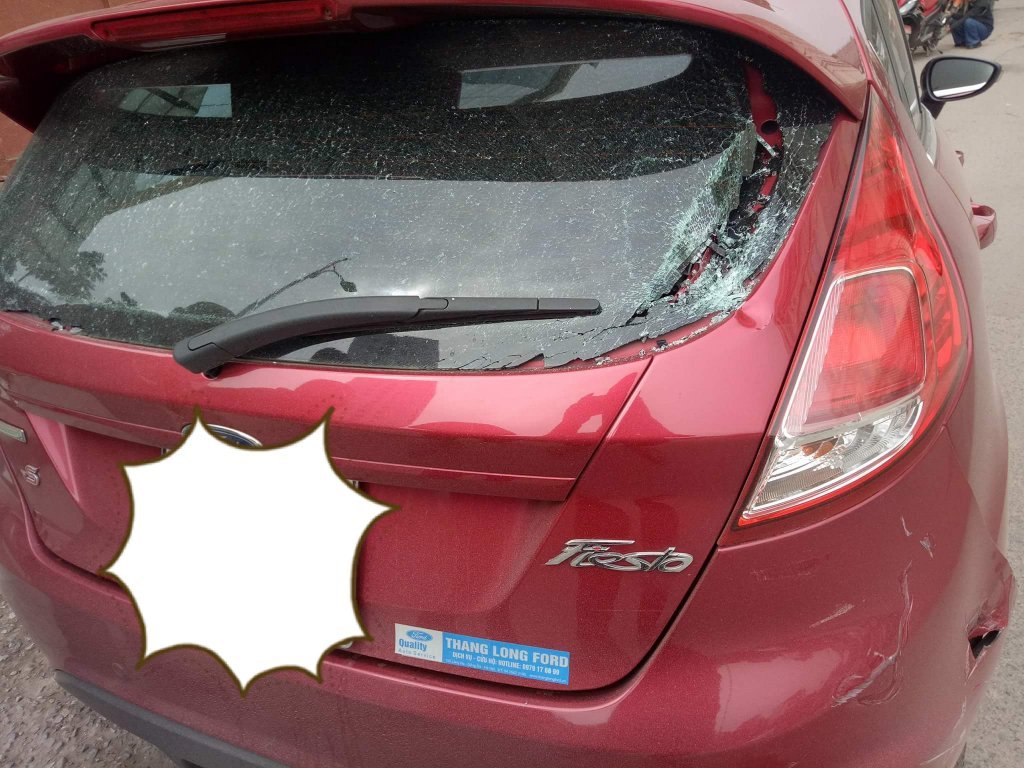

Các cụ ơi cứu đời em với. Có cụ nào có kính sau xe này ko ạ, cái vòm chắn bùn kia thì sửa hết bao nhiêu ạ. Giúp em với các
Kính vào hãng thì chắc 4-5tr, ngoài chắc 2-3tr. chắn bùn chắc ra gặp mấy cụ chuyên hàn nhựa mất vài trăm.

Cụ biết chỗ bán ko ạ? Chỉ cho em vs
trước tiên phải sửa xong xe ko bị sao rồi mới mua được chứ :)) chỗ bán thì đầy quan trọng là mợ gần gara hay Ford nào thì ra đấy mà hỏi rồi mua luôn ở đó cho tiện :))
FFi bảo hiểm thân vỏ tầm 7tr/ năm

Ui trời ơi tôi đi chết đây
