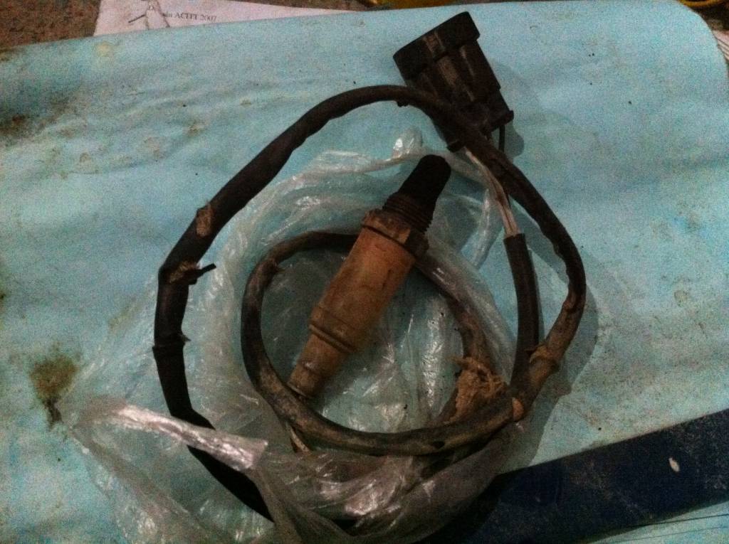

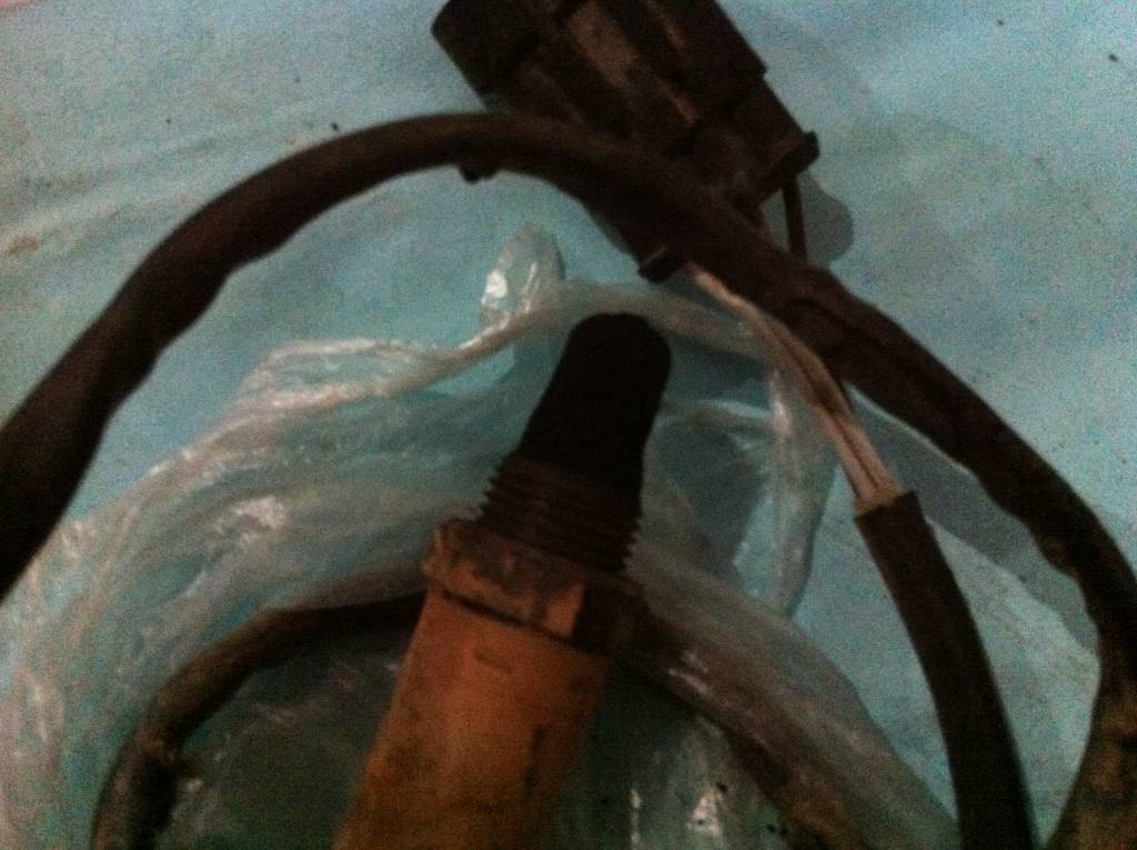

Em lên Dũng Huế đổi cái cảm biến nhưng không đổi được. Ông Dũng cam đoan là chất lượng hàng là đồng đều và xác xuất để hỏng cái cảm biến này cũng là vô cùng hiếm. Em cũng đã mang về với hy vọng là nó ok (có thể là sẽ hợp với nhà em hơn chẳng hạn :)) ) và sẽ để lắp thử vào xe em xem sao :)
Ngày hôm nay em đã bỏ cả việc nước để đi tháo cái cảm biến của em nó ra, nom nó như thế này này.
Như vậy chửa cần qua cụ Mèo để đọc lỗi đọc liếc gì thì cũng đã xác định nguyên nhân ăn xăng chính thức là ở đây rồi. Em cảm biến này củ tỏi 100% chứ không phải 80% như em dự báo nữa :))
Và đây là cái cảm biến cụ lehuycasilas tặng cho em đây (vẫn còn mới tinh) :)
Em đã thi công lắp đặt xong lúc chiều nay và có một vài nhận xét trước tiên như sau:
- Xe đi nhẹ hơn, êm ái hơn, cảm giác công xuất máy được cải thiện một cách rất rõ rệt.
- Để garanty nghe tiếng máy mượt, trơn, đều hơn không còn lục khục như hôm trước nữa và thấy tiệt hẳn cái bệnh nổ máy một chỗ quá 15 phút thì lịm dần rồi ngỏm như hôm nọ.
- Đi ra đằng sau phía ống xả đầu tiên là không còn cảm giác mùi xăng sống đến cay mắt và khó thở như hôm trước nữa, hình như vẫn còn nhưng ít hơn hẳn (do có thể là còn đọng lại từ mấy hôm trước chăng?)
- Nước ở ống xả nhỏ tong tỏng, em hơ tay hứng và nếm thử thì thấy ngọt ngọt, không còn có mùi dầu xăng nữa.

Cái cảm biến cũ bị bám muội đen quá nhiều, nếu vệ sinh sạch thì nó sẽ báo chuẩn hơn, chưa chắc đã hỏng, cụ giữ lại làm dự phòng hoặc làm hàng cho, tặng nhé.
Em cũng nghiêng về dự đoán của cụ loccong. Dùng đồng hồ đo điện trở hình như cũng biết đc cảm biến này chết hay ko.:)
Đương nhiên rồi cụ ạ, vì thấy Dũng Huế cũng nói rằng cái cảm biến này rất ít khi bị hỏng. Cũng có thể là do quá lâu ngày nên nó bị đóng muội, két cứng vào nên không báo được chuẩn nữa cụ ạ!
Qua thử nghiệm hai hôm vừa rồi, em đổ 600.000đ tiền xăng tương đương 38 lít, hiện tại đã chạy được 248km rồi mà kim báo xăng vẫn còn đến suýt soát nửa bình nữa cơ cụ ạ, như vậy là chuẩn bệnh và liệu pháp chữa trị là quá hiệu quả rồi. Rất cảm ơn cụ lehuycasilas, cái cảm biến đấy nó là quá ok, không phải bị lỗi như hôm trước cụ ý tưởng (số em nó luôn gặp may mắn mà) :)
