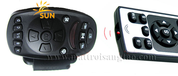

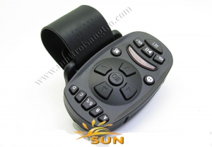

- Hạn chế nữa là phải dùng điều khiển để thao tác cái này thì đương nhiên vì nó là thiết bị Home, em sẽ khắc phục bằng bộ này
http://www.mattroisangtao.vn/san-pham/dieu-khien-tich-hop-vo-lang-v3/

Hạn chế thứ 3 là cái dở nhất , mua mấy cục gắn vào vô lăng dùng 1-2 bữa là thấy dở , em đang thừa 1 cục vút lăn lóc trong cốp , cụ thích em tặng ;))

Em đang tính nếu đấu được bộ học lệnh laser dùng luôn phím bấm trên vô lăng điều khiển cả Dune và DVD chạy song song thì tiện hơn.
