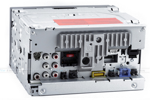

Hehe, em nói từ hôm đầu về vụ digital input này rồi nhưng cụ đốc dường như không để tâm lắm. Chơi high output thi vừa phí bxl, vừa thêm 2 lần méo cho hệ thống. Chơi home là em đại kỵ vụ này; còn car thì em không dám bàn sâu, nhưng về lý thuyết không thể bằng việc xử lý hoàn toàn ở môi trường kts được.
Vấn đề Digital cụ lưu ý trước đây em hiểu. Nhưng mục đích chơi ở đây là chỉ thêm Bộ xử lý vào hệ thống: HU (Preamp out ) -> (Low input ) Amplifier -> Speaker
để được hệ thống: HU (Preamp out ) -> (low input) Processor -> (Low input) Amplifier -> Speaker
Em đã xem kỹ phần mềm điều khiển cho cả Audison Bit và Rockford Fosgate không phải ngẫu nhiên mà phần tín hiêu đầu vào BXL Low inpput hoặc High input được đặt mặc định là Mastery, còn lại Optical, Aux, SPDIF... đều chỉ là External Soure ? Phải chăng nhà thiết kế ưu tiên xử lý 2 đường vào này vì nó phổ biến trên các HU OEM và Aftermarket.

Hehe
Em giải thích tiếp cho cụ hiểu
1 - Cổng vào Low và High nhà SX nó phải làm vì nó ko làm nó tự CẮT DOANH THU của nó , amly cũng vậy Amly có cổng High Input vẫn bán dễ hơn nhiều cái loại chỉ có low input ( Tăng lượng KH dại gì ko làm )
2 - Như em nói ở đây ta đang dùng BXL để
- Quan trọng nhất là CẢI THIỆN NGUỒN ÂM THANH , giúp nó gần tròn thành tròn , giúp nó hơi méo thành gần tròn vv... chứ ko phải MÉO thành TRÒN !
Vậy vì sao ta cần cái DIGITAL thay vì cái ANALOG khi đưa tín hiệu vào BXL
Digital - Tín hiệu số - TRÒN là TRÒN 100%
ANALOG là gì là - Từ tín hiệu số đã bị bóp méo lại 1 ít để chuyển về tín hiệu ANALOG
Nguồn nhạc của cụ là WAV , hay CD hay tất cả các thứ Ipod đều là tín hiệu số , nếu truyền được số 0101010101 - 100% đến cái BXL thì nó sẽ ko suy hao
Vậy từ cái HEAD các cụ cho cái TRÒN vào để BXL nó giúp TRÒN XOE sẽ giúp nó tuyệt đối hơn hiều các cụ cho cái ĐÃ BỊ BÓP MÉO ÍT vào để nó xử lý tiếp cho MÉO thành kiếu MÉO Khác ;))) ->>> Suy ra cái các cụ nhận được ở OUTPUT ( hay cái loa ) - là 1 tín hiệu có thể tròn nhưng tròn kiểu khác , ko chân thực !
Hơi nhiều tròn với méo mong cụ thông cảm ... ;)))
Còn sự trênh lệch âm thanh nếu các cụ đã chơi đến BXL rồi mà ko cảm nhận được thì .... phí cái bộ xử lý
Như ví dụ home audio cụ nghe nhạc DTS qua cái Receiver DTS mà ko thấy khác cái Dolby Digital hay 5.1 thì đỡ tốn tiền mua Receiver , âm thanh nó ra chi tiết hơn 100% ( đối với tai trâu của em )

Cổng Digital hay SDIF không có gì là cao siêu , thiết bị rẻ tiền cũng tích hợp được nó là cổng số thu nhận tín hiệu số , nhưng trong nhạc nó thật sự cần
Còn trong Car Audio thường các hãng lại cắt đi vì ko chơi BXL thì chả ai cần cái cổng đấy , mà người chơi BXL em nghĩ chỉ đống 5% có khi ít hơn số lượng người muốn update Head !
1 ví dụ đơn giản nhất vì sao ta cần tín hiệu số
1 - Cụ cho chạy 1 file ALAC từ Ipod qua cổng AUX vào Head ( Analog )
2 - Cụ cho chạy 1 file ALAC từ Ipod qua cổng 32 pin vào Head ( Digital )
Như cá nhân em là ko thể nghe nổi cái âm thanh phát ra từ AUX ;) dù mua cáp AUX loại đắt tiền mấy -_- , nó cũng ko chi tiết như tín hiệu số vào Head ròi head xử lý

Chỗ đỏ đỏ cụ chém chưa đúng. Tùy theo nhu cầu sử dụng mà khách hàng sẽ lựa chọn nhé. Ví dụ cùng giá tiền khoảng 21tr và có 2 lựa chọn Focal FPP 5300 có cả Low và high input và Focal FPS 4160 thì cụ sẽ chọn cái nào ? Lúc mới chơi em chọn cái 5300 vì nó 5 kênh nhưng giờ lại chọn con 4160 vừa không có High lại chỉ có 4 kênh :))
Thực tế cụ đã thử nghe và so sánh hệ thống CAR AUDIO: HU Digital + Processor so với HU Analog + Processor chưa. Nghe nó hay hơn ở chỗ nào ? Hay là chưa nghe cũng biết là nó phải hay hơn rồi vì nó là Digital :D

Làm gì có head 400 hở cụ. Hơn 14 củ của em đới cụ ah :))
Nhược điểm của nó là preamp out chỉ có 2V chứ ko đc 4V như pioneer đầu 4 trở lên.

tranh thủ thớt này em hỏi ké các bác phát:
Em đang dùng amp Audison LRx 5.1 (4ch+sub) và đang có ý định rước Pioneer X8550BT về. Em cũng chưa soi các cổng output của em HU này nhưng nó chạy được DVD thì chắc là có Dolby hay DTS vậy làm cách nào để làm quả Car Theater không nhỉ?
Em lười chưa ngó chi tiết cái Pio kia nên hỏi các bác trong lúc tìm hiểu cho nhanh :D
Chơi Pioneer AVH 8550 BT ngon cụ ạ. Cổng kết nối đây. Âm ly Audison mà không chơi Bộ xử lý Bit one Audison thì hơi phí :))
