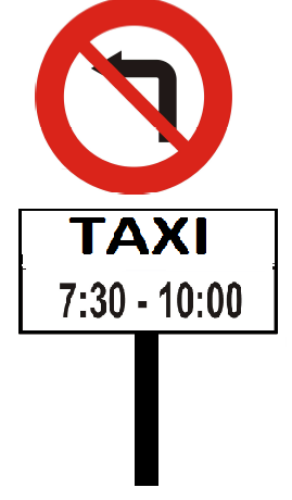

Kính các cụ,
hôm nay nhà tui đang định rẽ trái thì hơi giật mình khi nhìn thấy cái biển này. Ko hiểu nó có nghĩa gì? Các cụ giải ngố cho cái ạ.
Đại ý là biển 103c + 1 cái "biển phụ???" treo dưới với dòng chữ "Cấm xe Taxi, hh.pp - hh.pp):-/

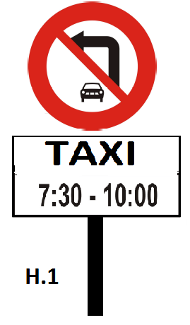

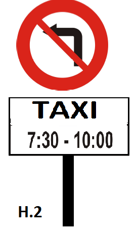

Tui hỏi thật mà. Nếu các chú GTCC cần cấm taxi rẽ trái theo giờ thì phải cắm cái Biển 123a + Biển phụ có chữ (Taxi, hh.pp-hh.pp) như sau chứ
Cái hình 4b ở trong biển cấm rẽ trái làm tui "bâng khuâng" ạ!

Dạ ko. Tui chưa nói đến chuyện thừa thiếu chữ "Cấm" ở đây cụ pnew ạ. Mặc dù, nó có thể cũng gây tranh cãi đấy.
Tui post lại 2 cái hình minh họa để các cụ comment nhé.
H.1. Giống biển cắm đường mà tui hỏi.
H2. Biển cấm taxi rẽ theo giờ (theo ý của tui, nó cần như vậy)

H1 Cấm taxi rẽ trái nhưng không cấm quay đầu
H2 Cấm taxi rẽ trái và quay đầu
