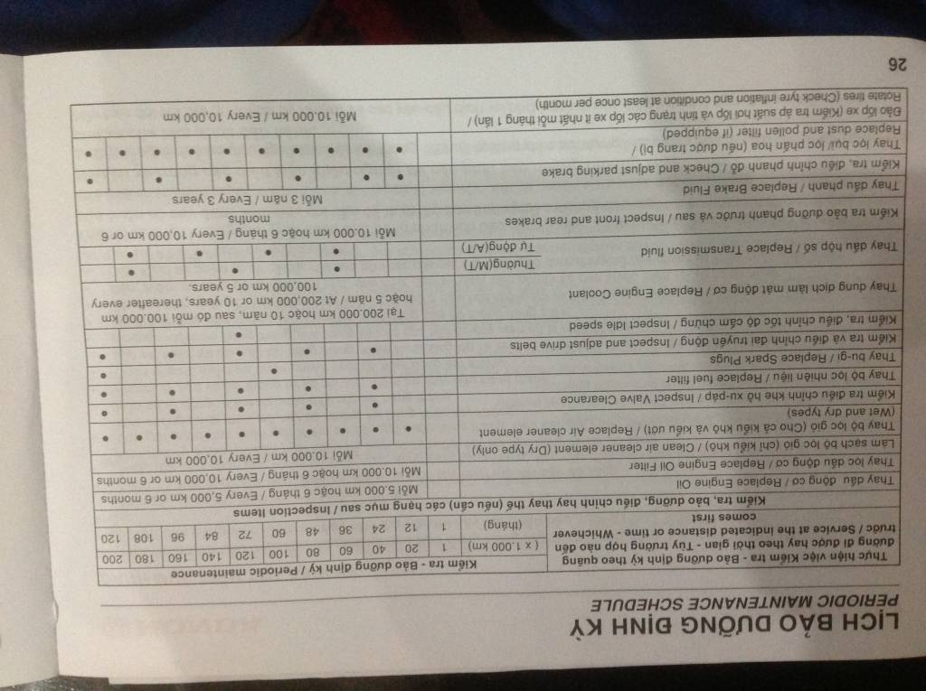

http://dantri.com.vn/c111/s111-553041/thay-dau-may-qua-thuong-xuyen-la-lang-phi.htm
Theo bài báo này thì 16.000km mới phải thay dầu xe 1 lần, em vẫn lăn tăn không biết bao nhiêu KM thì nên thay ? vd xe 4 chỗ động cơ 1.6?
Vì đúng là nếu 4000km thay 1 lần thì như em sẽ thay khá liên tục.Mà e tìm trên hộp dầu cũng k thấy ghi gì?
Cụ xem cái này nhé, E thực hiện theo nó đến nay xe đã hơn 12 vạn mà vẫn như mới:
buratino01
OF-74874
7/10/10
760
442,549 Mã lực
Em đọc HDSD xe Kia Morning trong đk bt 15k km mới thay, điều kiện khắc nghiệt là 7500 km
NSX tính thế em nghĩ tức là mình còn có thể dùng nhiều hơn thế.
Vậy mà các cụ nhà mình toàn 4k - 5k đã thay rồi.
Xoắn quá, k biết nên thế nào

Bác này nói chuẩn quá đi mất. Theo kinh nghiệm sửa chữa của em thì đối với những loại dầu có phẩm chất bình thường thì máy xăng 6000Km phải thay dầu, máy dầu 5000Km thay dầu.
tranminh231976
OF-322695
7/6/14
1,619
305,150 Mã lực
Tùy theo cấp đọ dầu cụ à ! ko phải cái nào cũng như cái nào được đâu .
1kg sắt = 1kg vàng , nhưng giá trị khác nhau cụ nhé ! hiiiiiiiiiii
