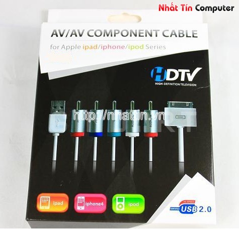

Nó đây :
Cái cáp trên là 5 hoa sen dùng cho cổng Component, trong đó 3 cái (đỏ-xanh lá cây-và xanh dương) là tín hiệu video component, còn lại 2 giắc kia là audio L và R.

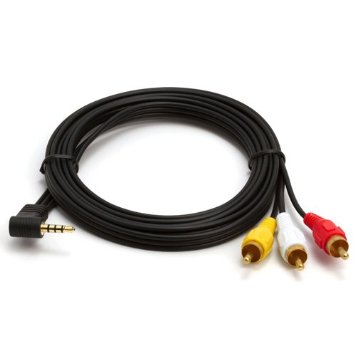

Nếu cụ dùng cổng AV thì chọn loại 3 giắc hoa sen thôi ( audio L, R và AV), nó đây :
Nếu DVD của cụ mà đầu vào AUX là giắc 3,5 thì cụ tìm mua loại cáp có đầu 3.5 ấy hoặc chế lại cũng đc hoặc mua thêm cái sợi giắc hoa sen và 3 cái đoạn chuyển đổi như sau và đấu ngươc lại để có đầu ra của cáp là giắc 3,5

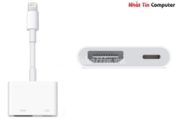

Nếu DVD của cụ có cổng HDMI thì cụ mua cái này, híc giá chát lắm cụ ( 1.300K) :
