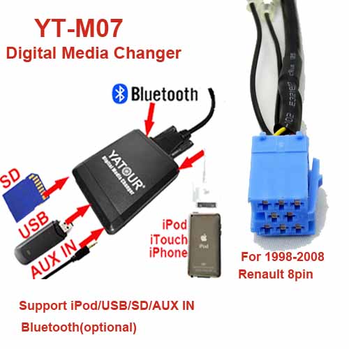

Cảm ơn cụ, e nhìn manual toàn tiếng Hàn, nên chịu :D
xe em SM3 2010 số sàn, ko có chỗ cắm USB, em định xài cái Yatour này ko biết có bác nào thử chưa?

Theo em là không cần thiết vì đầu theo xe nguyên bản là CD nên không xem phim ảnh được chỉ nghe nhạc và Radio thôi, cụ muốn nghe nhạc chất lượng cao thì copy bài hát vào trong đĩa CD với định dạng MP3 sẽ được khoảng gần 200 bài/CD thì có mà nghe nhoè.

Xài hàng độc nó khổ thế đó cụ ạ. Tính em lại ghét nhét đĩa, khổ 8-}

Một đĩa MP3 nghe 16 giờ liên tục, khi tắt máy nó nhớ bài đang hát dở và tiếp tục hát khi bật máy. Cụ có lái xe liên tục từng ấy giờ để nghe hết đĩa không ? Chọn những bài hát mình yêu thích để ghi ra đĩa có khi cả tháng chẳng cần đổi đĩa khác, ngoài ra còn nghe FM và VOV giao thông nữa.
