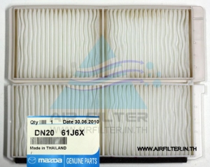

Bộ lọc không khí Mazda2, Ford Fiesta cho điều hòa không khí trong xe ô tô (Automotive Cabin Air Filter), Code: DN20-61J6X.
Xem hướng dẫn tại đây:
[video=youtube;bie1Us-wdfU]http://www.youtube.com/watch?v=bie1Us-wdfU[/video]
Phụ tùng chính hãng cho Mazda 2 (Mazda 2 Cabin Lọc DN20-61J6X) sản xuất tại Thái Lan
có bác nào ship được hàng bên thái về không nhỉ.(http://www.airfilter.in.th/product_details.php?item_id=30&category_id=)
