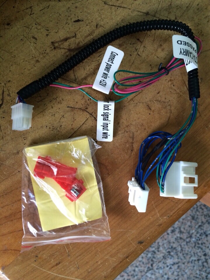

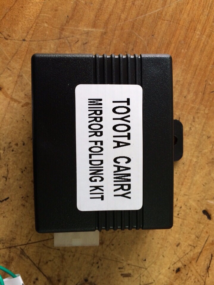

Đây là bộ lắp trên xe của em. Giắc chỉ cắm là chạy thôi. :))

Hãng hình như cũng có nhận lắp cái này thì phải, nhưng cũng là hàng ở ngoài mang vào lắp cụ ạ. :)) Bộ kít này hoạt động bằng mạch IC chứ kô phải cắt đấu rơ le nên khi nào tắt máy xe, lock cửa nó mới gập, và chui vào xe bật ACC nó mới xòe ra. Quá trình sử dụng xe thì nút Mở / Gập gương dùng bình thường. Và đặc biệt kô phải cắt cái dây nào của xe cả. Chỉ cần lấy tín hiệu BAT 12+ Và tín hiệu Lock thôi. Cái này cấy giắc vào cụm dây nguyên bản hoặc dùng cái kẹp trích dây (là cái màu đỏ trong túi ni lông) bấm phập 1 phát là xong. Số cầm tay em inbox cụ rồi, có gì cụ gọi buổi tối em tư vấn cho nhé, ban ngày em khá bận công việc chính của em.
p/s: Em chỉ tư vấn chứ không bán cụ nhé, cụ cần mua hãy liên lạc với các shop bán bộ gập gương tự động
