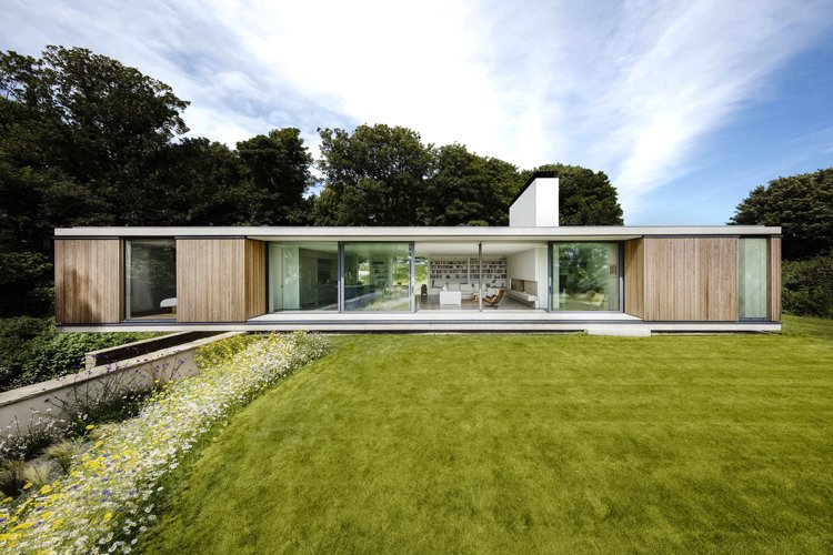

Nhà này làm diện tích 150m2, nội thất đơn giản có hết nhiều xiền ko CCCM?
Nhà này em ko thấy đẹp và hợp thiên nhiên lắm , nhìn cứng và hình hộp quá cụ ah . Cụ muốn tỉ lệ như này thì nhà cụ làm dài >=15m mặt tiền, chi phí hoàn thiện cả điện nước đầy đủ hết khoảng gần 1 tỏi ah

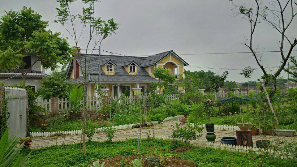

1 Kiểu nhà vườn phong cách Tân Cổ Điển 1,5 tầng
Cụ có ảnh chụp gần ko cho em xin mấy kiểu,em tham khảo cái mái nhìn đẹp quá.Em cũng định làm 1,5 tầng nhưng ko đổ bê tông mà em làm sàn khung sắt với gỗ công nghiệp như kiểu gác xếp bác ạ,để giảm chi phí.

Nhà em tự tay thiết kế và xây cho mẹ và gia đình cậu em trai ở quê đây ah, phía sau lưng nhà có vườn rau, trước nhà là cái sân hơn 200m2, giờ đang hoàn thiện khoảng 2 chục ngày nuữa là xong
Nhà cụ hoành tránh quá. Chắc là đông người
vâng cũng đông cụ ah, mẹ em vợ chồng cậu em trai, 2 đứa con nhà em trai, vợ chồng em ở TP cách quê chục km nên làm thêm 1 phòng để cuối tuần cho các cháu về quê.
SÀN 1 tổng 140m: 1 KHÁCH, 1 BẾP 2 NGỦ. 2wc
SÀN 2 1 THỜ VÀ 3 NGỦ, 1wc
ngủ bé nhất là 4,2x4,2. ngủ lớn nhất là 4,4x5,2
