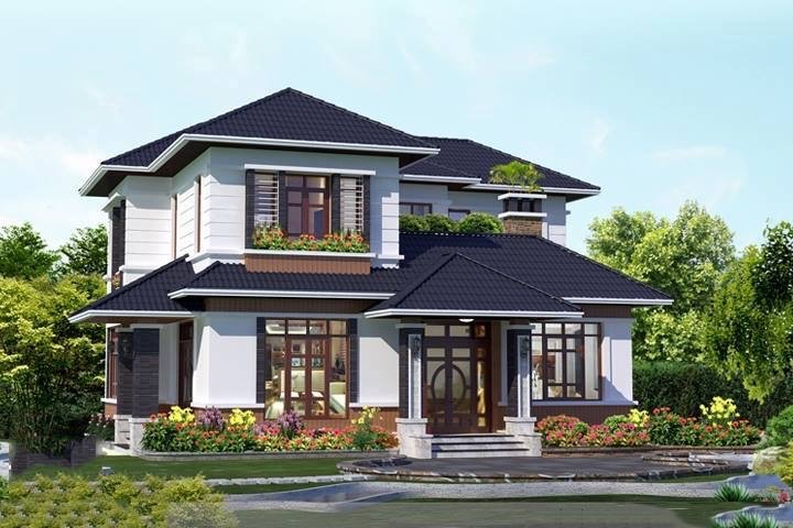

Nhà cháu vừa xây ở quê ạ:">
Cây.............
Sân...............
Mái hiên......
Hoa ......
Phối cảnh:D
nhà bác đẹp quá, e thik nhất hoa mười giờ. mà ngói bác lợp là loại gì vậy ạ? ngói nhật isora hả bác, mà hình như bác sử dụng khung kèo mái bằng thép nhẹ hỉ
aobipkts
OF-176268
11/1/13
218
341,769 Mã lực
Ko ạ ngói Takao thường thôi 140k/m2.
mái khung thép hộp mạ kẽm vật tư em tự tính lấy và mua, thợ tính công hàn + lợp = 120k/m2.
Nhà bình dân thôi ạ vợ em cộng sổ mới hơn 500tr tý

Định ko nói, nhưng thôi em cứ có vài lời
- tỉ lệ mái và hình thức mái với dưới không hài hoà
- mái sảnh hơi vô duyên
- cửa mái lạc lõng
- ốp cột các góc màu sẫm làm cho nhà giảm bề thế
-> tóm lại : thiết kế dưới trung bình, thể hiện 3d vụng (phần cây xanh, ngoại thất rác mắt)
Cụ đừng ghét em nhé.
Trong các góp ý của cụ e thấy nhiều điểm đúng. Tuy nhiên, cái tỷ lệ mái thì e chưa rõ lắm. Cụ có thể nói chi tiết hơn không?
E có tham khảo thiết kế của cụ, thì cá nhân e lại thấy có vẻ như cái tỷ lệ mái của cụ thiết kế hơi bé so với nhà? Mong cụ khai sáng. Thanks cụ!
Nói qua đây ko hết được đâu cụ. Tuỳ cụ thôi ạ.
