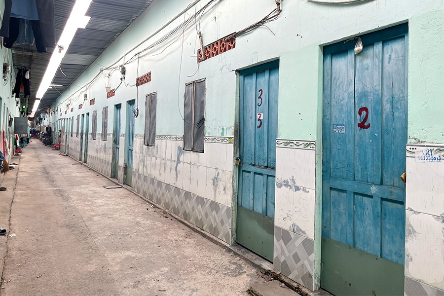

Nội đô nhu cầu thuê nhà cao, giá tốt thì 5 năm dư sức thu về vốn bỏ ra xây dựng ( Không tính tiền đất). Còn HL thì quá rủi ro, đất đai mênh mông, nhu cầu ít. Nếu kinh doanh được thì họ đổ xô vào xây khiến thị trường bão hòa, thảm cảnh này sẽ sớm xảy ra:

Xây trọ cho thuê mà lại thuê qua cty xây trọn gói thì lấy đâu ra lợi nhuận nữa. (nhìn 200m2 bổ 8 phòng e tạm đoán phân khúc trọ). Tối thiểu phải làm phân khúc CHDV phân khúc cao hơn chút. Còn nếu làm trọ thì phải tự làm từ A đến Z.
Xây trọ nếu đều khách thì 5 năm thu hồi vốn là có thể làm được. Tuy nhiên phải để ý vị trí. Nếu giá đất quanh 60-80tr/m2 thì có thể cân nhắc kiểm tra phân tích thêm vì phân khúc đó hợp lý. Còn nếu giá đất quá cao hay quá thấp thì đều ko phù hợp nhé. Khu vực giá đất rẻ thì ko có khách hoặc mặt bằng giá thuê quá thấp. Khu vực giá đất đắt thì lãng phí đất.

Đầu tiên, bác chủ phải đánh giá được phân khúc khách hàng của mình là ai và mức chi trả khả thi của khách hàng trung bình là bao nhiêu ạ. Để đơn giản thì Khách hàng của bác chủ thuộc mức chi trả nào (1-1,5tr/tháng) hay (1,5-2tr), (2 -2,5tr), (2,5-3tr)...
Rồi khu vực đó có khả năng thu hút được số lượng khách hàng lớn thế ko? Gần khu đại học, khu kinh tế nào ko? Giao thông có thuận tiện ko? Hạ tầng chợ búa có gần tiện ko?...
Tận 40 căn hộ thì còn phải tính thêm nhiều chi phí khác như chi phí quản lý, chi phí sale phòng mỗi tháng,... nữa ạ.
Đánh giá sai phần khách hàng là lỗ vốn đó cụ ạ. Nếu chưa thấy khách tiềm năng thì bác chủ cứ để tiền ko lấy lãi còn hơn. Chờ bg khu vực đông lên, nhiều khách tiềm năng hơn thì đầu tư cũng chưa muộn ạ, lại đc thêm ít lãi để bổ sung vốn đầu tư xây nhà.
Còn nếu full đc trung bình 70% phòng/tháng, giá mỗi phòng 2tr thì tính tạm: 2tr*40 phòng * 12 tháng* 70% = 672tr/năm.
Mức đầu tư: 8,4 tỷ chưa kể tiền đất và chi phí quản lý vận hành, bảo dưỡng sửa chữa, sale phòng, lãi ngân hàng, ...
Nhìn qua đã thấy với mức cho thuê 2tr/phòng, phải 14-15 năm mới tạm hồi vốn đc ạ.
