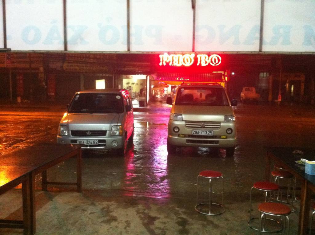

Đi phượt đêm, đói quá tạt vào làm bát phở, gặp ngay ông anh họ của em nó :))

Su APV, kể cũng giống thật, photocopy phóng to :)) con này cũng ăn xăng cực kỳ khiêm tốn.
