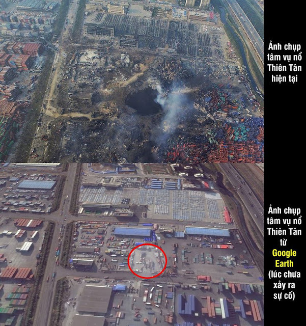

Ảnh trên: Hiện trường tâm vụ nổ Thiên Tân để lại một lổ đen.
Ảnh dưới: Hình chụp vệ tinh từ Google Earth tâm của vụ nổ Thiên Tân lúc chưa xảy ra sự cố.
Vụ nổ tại Trung Quôc có sức tàn phá tương đương một quả bom nguyên tử

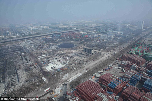

Chính phủ Trung Quốc công bố hình ảnh cho thấy một hố bom khổng lồ rộng khoảng 1,2 ha. Sau khi xem và so sánh với những hình ảnh cuộc thử nghiệm hạt nhân của Liên Xô thì chiếc hồ mới ở Trung Quốc dường như đã được tạo nên bởi một vụ nổ ít nhất một quả bom hạt nhân 5 kiloton.
Quang cảnh cho thấy vị trí chiếc hồ lớn nằm trước vị trí được cho là trung tâm vụ nổ
1 là nơi vụ nổ lớn thứ 2 diễn ra
2 là nơi đám cháy bắt đầu
Xem thêm tại đây
Cái này e post ngay từ hôm có ảnh hiện trường. Trung tâm vụ nổ lớn nằm trên sân khai thác container, hoàn toàn k phải trong nhà kho chứa các chất nguy hiểm.
Vấn đề là cái cont nổ nó chứa cái gì thì tạm thời chưa rõ.

Việc nổ nhiệt áp như cụ đề cập là hoàn toàn có khả năng, vì khác với vụ nổ tạo hố, vụ cháy axetylen này diễn ra trong nhà kho, chứ k phải ngoài trời, nên khí axetylen bị dồn lại và cháy. Việc nó cháy thổi bay nhà kho, và dĩ nhiên là k đủ lực để tạo hố.
Vấn đề khó hiểu nằm ở cái hố kia là do chất nổ gì gây ra và khối lượng bao nhiêu???
