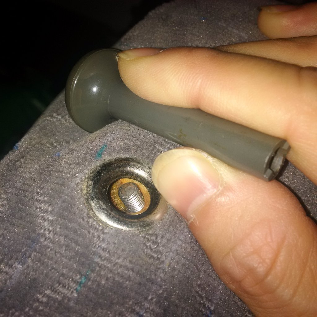

Bác ơi e vặn k được! E cũng k thấy có ren ở cái chốt tuột ra bác ợ! Bác chỉ jáo chi tiết júp e với!
Bác kiếm cái đèn soi vào lỗ trên chốt xem có on ốc ren trong đó không
Nhìn cây chốt của bác là còn nguyên, không gãy vỡ mà không nhét vô được hơi lạ
E cám ơn bác, có on ạ! Có lẽ do cái trong ghế tụt xuống dưới nên chốt k tới nữa ạ!
E rất cảm ơn bác Viking, đến hnay e mới có time làm theo hướng dẫn của bác! Rất ok bác ạ! Hoá ra hôm trước e cư cắm chốt vào mà k nhìn thấy con ốc jen vì khi đó chưa hiểu cấu tạo và chưa có time quan sát kỹ ạ!
