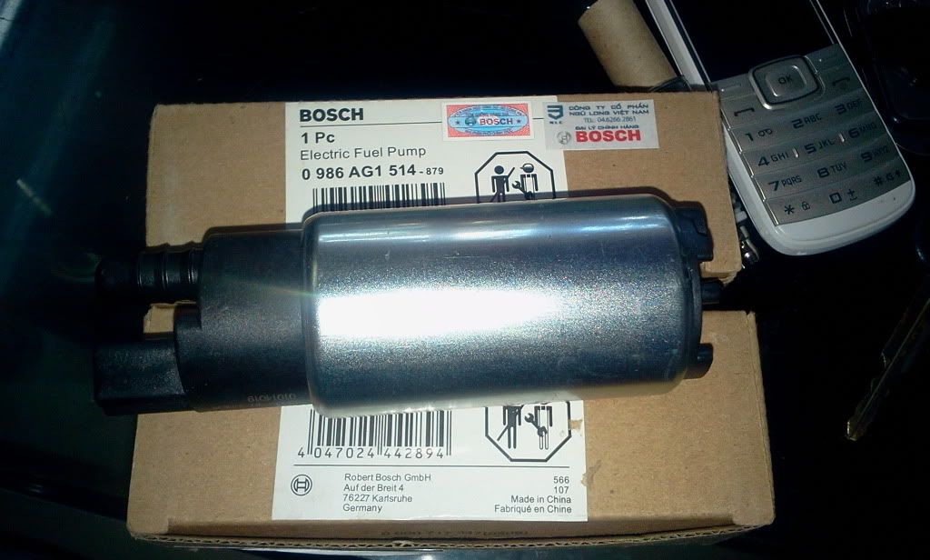

Bơm của xe phun xăng điện tử không thể nhìn chạy nhanh hay chậm mà bảo tốt hay không vì nó cần đảm bào áp lực ở kim phun là 40 psi chứ không chỉ đưa được xăng lên chế hòa khí như xe đời cũ. Nếu áp lực này không đủ - nhưng chưa đến mức quá kém - thì xăng phun không được tơi, xe vẫn nổ máy nhưng công suất không đảm bảo. Bơm xăng này đi mua đồ cũ muốn biết tốt hay không thực sự chỉ có cách bơm xăng thật và dùng đồng hồ đo áp lực xăng kiểm tra, việc này rất lích kích mà cũng chả ông chủ hàng nào dám cho bơm thử xăng, vừa mua xăng mất tiền vừa nguy hiểm cháy nổ ở cả cửa hàng và khu chợ .... vả lại trong bối cảnh cái bơm Bosch chính hãng mới tính có khoảng 700k thì .... chỉ có ông Ráo Trò mới đi mua bơm bãi, vì ráo hết cả trò không biết làm gì nên mới nghĩ ra nhiều thứ lẩn thẩn
@ Bơm xăng Bosch chính hãng giá 700 - 800k một chiếc, nhà em thay được cho hầu hết mọi loại xe trên đời - bơm này dùng còn tốt hơn bơm của hãng xe hoặc ít ra tốt bằng

Íu biết cái bơm Bosch này. Hôm vừa rồi vào Đà Nẵng bằng con Zace, trước hôm đi cũng phải thay cái bơm bãi mất 7 loét. Hiện tượng chạy đủ người hay bị tụt ga, thợ phán áp suất bơm kém nên thay bơm. Nếu Denso xịn cho Zace giá 2 củ, bãi 7 lít, Tàu đểu 5 lít. Cướp biển lấy giúp cho một cái. Chiều có khi họp tổ Văn Thể ở Linh Chi thì mềnh gửi xiền luôn.
