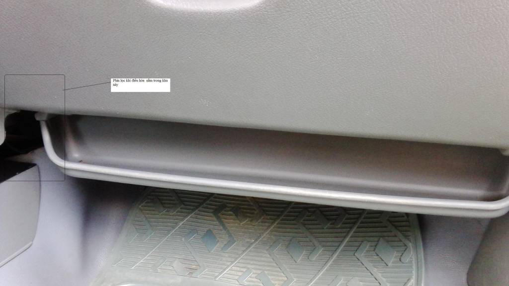

KM là xe HQ nên tháo dễ cụ ợ. Cụ mở khoang đồ táp lô trái xuống, thấy 2 cái chốt màu đen giữ lại, cụ kéo 2 cái chốt đó ra là tự hộp đồ sẽ mở xuống. Cụ nhìn phía trong xem có cái nắp ngang dài thì cạy nó ra, bên trong sẽ là chỗ để lọc gió. Dưng mà dòng này hình như k có thì phải. Em làm vài con rồi chưa thấy có.
có chứ cụ. làm như hướng dẫn của cụ sau đó nắm lấy miêng nhựa dẹt ở giữa cái nắp ngang vừa tháo ra nhẹ nhàng rút ra đó là cái lọc gió mà.

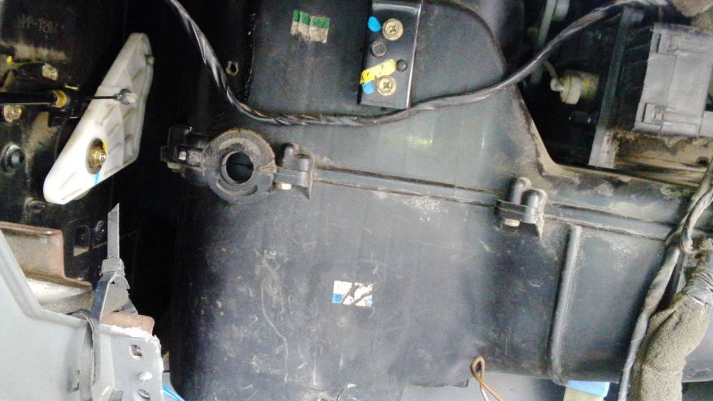

bác chủ thớt ơi, xe e như Nick, tháo hạ đc cốp ra mà chẳng biết tháo nhấc cái nào ra để làm vsinh ....nên e lại đóng lại
bác nào biết /đã tháo vs lọc gió điều hòa FE thì chỉ giúp em với nhé ;)
Everest làm gì có lọc mà bác tháo. Thỉnh thoảng rửa xe bác bảo anh em thợ lấy vòi hơi máy nén khí thổi hộ cái cánh quạt gió dưới gậm cốp đồ bên phụ là ok.

Tôi có em vios LIMO đời 2007. Muốn vệ sinh điều hòa thì làm thế nao?. Tôi cũng tham khảo các anh có kinh nghiệm, xe của em không có lọc gió điều hòa,X_X. Bác nào có kinh nghiệm chỉ giúp em vơi.
