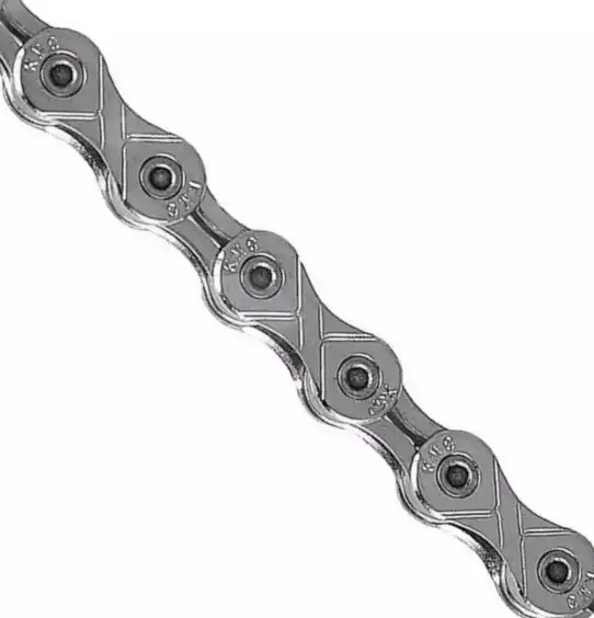

Vụ xích là sao cụ, xích e nó tạo rỗng ở chỗ nối các mắt thôi. Bên bán hàng cho tùy chọn xích hg81 đấy với xích gin theo bộ slx kia. E chọn xích rỗng đấy thôi.
Chất lượng có tệ hơn xích nguyên bản ko cụ, e thấy nó mảnh và nhẹ hơn

Theo hình cụ post thì nó là loại giống KMC X10L. Đây là loại chưa full trục rỗng, có nhẹ nhưng chưa nhẹ như loại full hollow. Ảnh của nó đây
Loại em nói nhìn như này

Đúng như hình 1 cụ nói,, chưa full rỗng . chỉ rỗng một nửa thôi. Chắc cũng dc cụ nhỉ.

Như cái hình cụ chụp thì mới là 1/3 hollow, full là mắt trong, mắt ngoài, trục đều rỗng, trong đó quan trọng nhất là trục mắt xích rỗng. Như cái của cụ thì có khác j xích thường đâu
