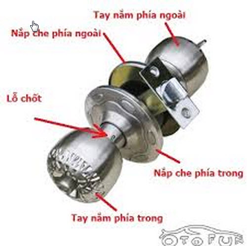

Ở đây có cụ nào thạo về khóa ko ợ?
Cửa nhựa nhà em dùng loại tay nắm tròn, đợt này ko hiểu sao ko chốt phía trong được. em muốn tháo ra mà chưa biết cách tháo.
Cái này nhỏ nên em cũng ngại gọi thợ. Cụ nào thạo thì hướng dẫn giúp em.

Cụ chụp cái ảnh lên xem loại khóa gì nhé.
Nói chung cụ cứ nhìn phía gốc tay nắm phía trong sẽ thấy 1 lỗ nhỏ, đường kính tầm 1,5mm. Cụ lấy 1 thanh gì đấy be bé cưng cứng chọc vào đấy sẽ lôi được tay nắm ra.
Tiếp theo vặn nắp che phía trong ngược chiều kim đồng hồ, tháo nắp ra sẽ thấy 2 con vít. Việc tiếp theo thì đơn giản rồi:D
