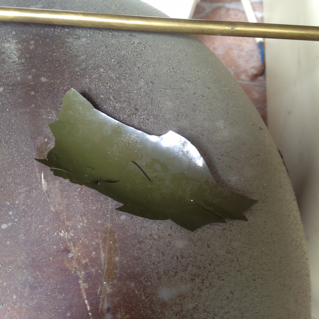

2. Vệ sinh bình nước nóng:
Em tháo hết cái bình, thấy cái lớp sơn bên trong nó bong hết như hình, trong bình bẩn nhiều cặn quá.
Theo các bác, có phải thay bình không?
Có phải rút cả lõi sợi đốt ra để vệ sinh không?

Cụ [@MinhPT;28047]: Bình nhà cụ còn ngon, ko việc gì phải thay. Cụ chỉ cần súc hết cặn bẩn trong bình, vệ sinh bên ngoài sợi đốt là OK, rút hẳn lõi sợi đốt ra làm gì.:))
Vâng
ý em là tháo cái ruột bình ra vệ sinh thì sạch hơn là cứ để trong bình?
Để trong bình chỉ có mỗi cái nắp ở trên nhìn được cái ruột, chứ vệ sinh thì hơi khó.

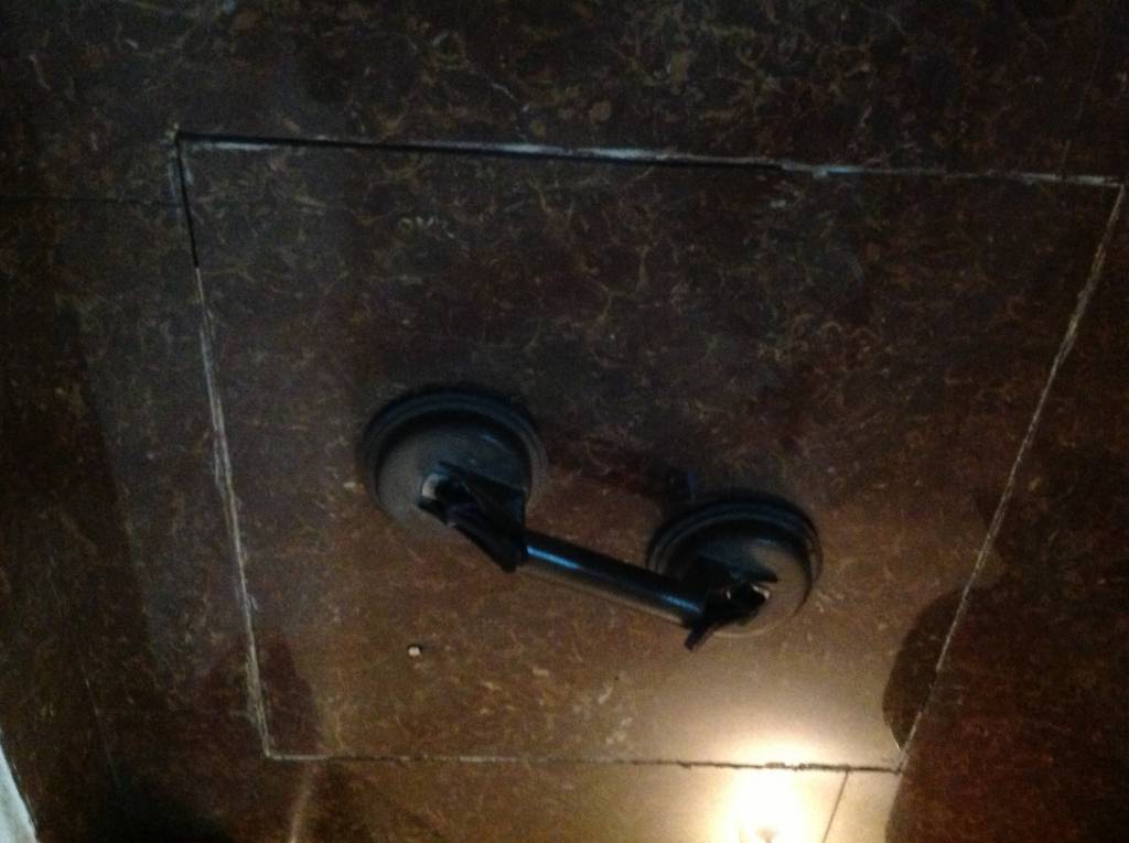

Ảnh ọt phải chờ mai em chụp nhé, hôm nay đi làm không chụp được rồi. Thế còn cái nắp bể nước ngầm thì nên làm thế nào cụ nhỉ? Dễ lôi cái nắp lên lúc rửa bể, không bị vướng khi di chuyển cái gì trên nền nhà, hoặc đi lại ko bị vấp ngã vào cái móc chẳng hạn. Em ví dụ thế.
Cụ cứ làm phẳng lát mặt bể cùng loại với gạch lát sàn dùng loại gạch khổ lớn bằng nắp bể thì đẹp luôn, lúc nào thau rửa bể thì cụ mua cái tay cầm có 2 cái hít đặt vào mặt gạch khóa hít là nhấc lên được, chú em dùng một cái em hay sang mượn hút chặt lắm.
Cụ này nói chuẩn, bể nước ngầm nhà E đây:
Cụ dùng keo dán kính vít mấy khe gạch lại nhé vì lúc lau nhà hay bị nước bẩn vào lắm, keo dán kính sau này cắt ra rất dễ và bể ngầm cũng cực ít khi nhấc ra trừ khi hỏng van hay phao thôi
Dùng keo hoặc dán băng dính trong bịt khe bể cũng tạm được, băng bị bong thì dán lại.
E cũng gắn keo đấy, nhưng vừa cắt ra để thay van phao
