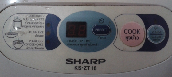

Các cụ/mợ cho em hỏi nồi cơm nhà em, chế độ bật để nấu & chuyển giữa các nút rất khó có khi ấn mãi mới lên, hoặc khi cạn cơm chuyển sang chế độ giữ ấm em đổi lại sang chế độ nấu cho chín kỹ rất khó chuyển.
Cụ nào có địa chỉ tin cậy để sửa, chi phí khoảng bao nhiêu chỉ giúp em, cụ nhà ưng cái này thôi ạ. Em cảm ơn.
Cụ mang nồi đến chỗ cái cậu ngồi sửa đồ điện ở phố Đặng Văn Ngữ cách nga tư Hồ Đắc Di 100m, chắc có con bán dẫn nào đó bị tèo.
