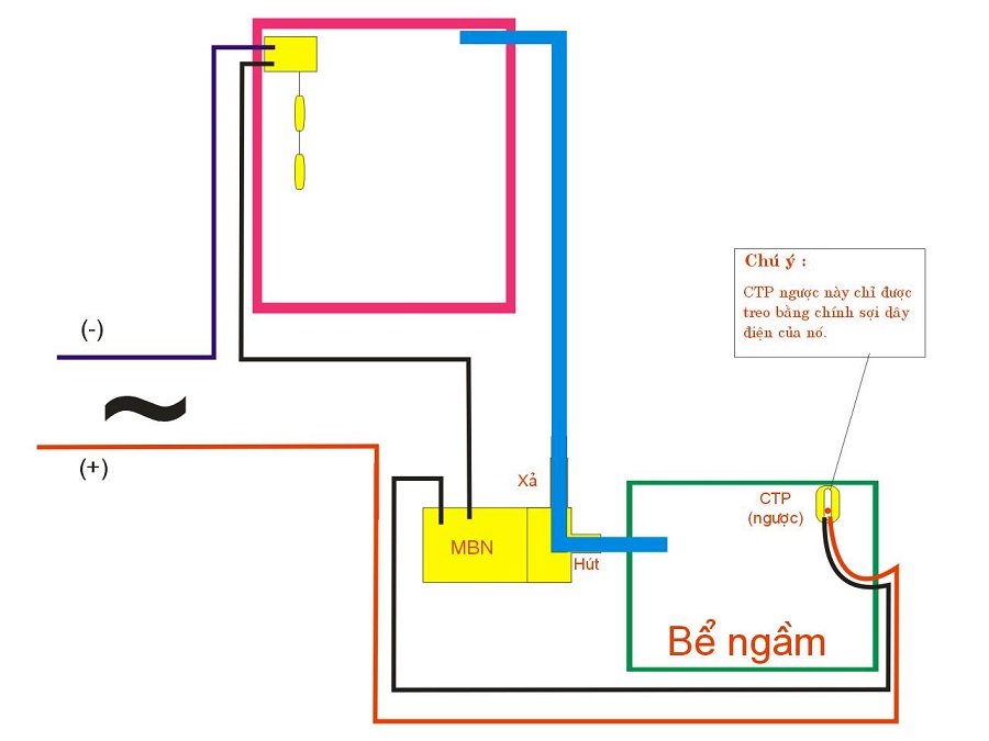

Đợt tới em đang định xây nhà. Các cụ am hiểu điện nước cho em hỏi chút:
1. Điều hòa 12000 btu và bình nóng lạnh 30L thì dùng dây 2x2.5mm2 có được không?
2. Điện nhà dân là loại 1 pha 2 dây (N,L) thì có cần thiết phải có tiếp địa không?
3. Phao điện bể ngầm và bể mái thì mua ở đâu ợ ?
4. Phao điện ở bể ngầm thì dùng cùng loại với bể mái (Chỉ khác cách đấu dây) hay bể ngầm dùng loại phao như hình sau
Thanks

Về vấn đề điều hòa thì em chịu nhưng sơ đồ phao bể nước của cụ thì vì cụ có bể ngầm sao không để nước từ ngoài tự chảy vào cần gì dùng máy bơm để bơm vào.
Đây là sơ đồ bơm từ bể ngầm lên bể mái đó chứ cụ. Còn từ mạng ngoài vào bể ngầm là tự chảy ạ
