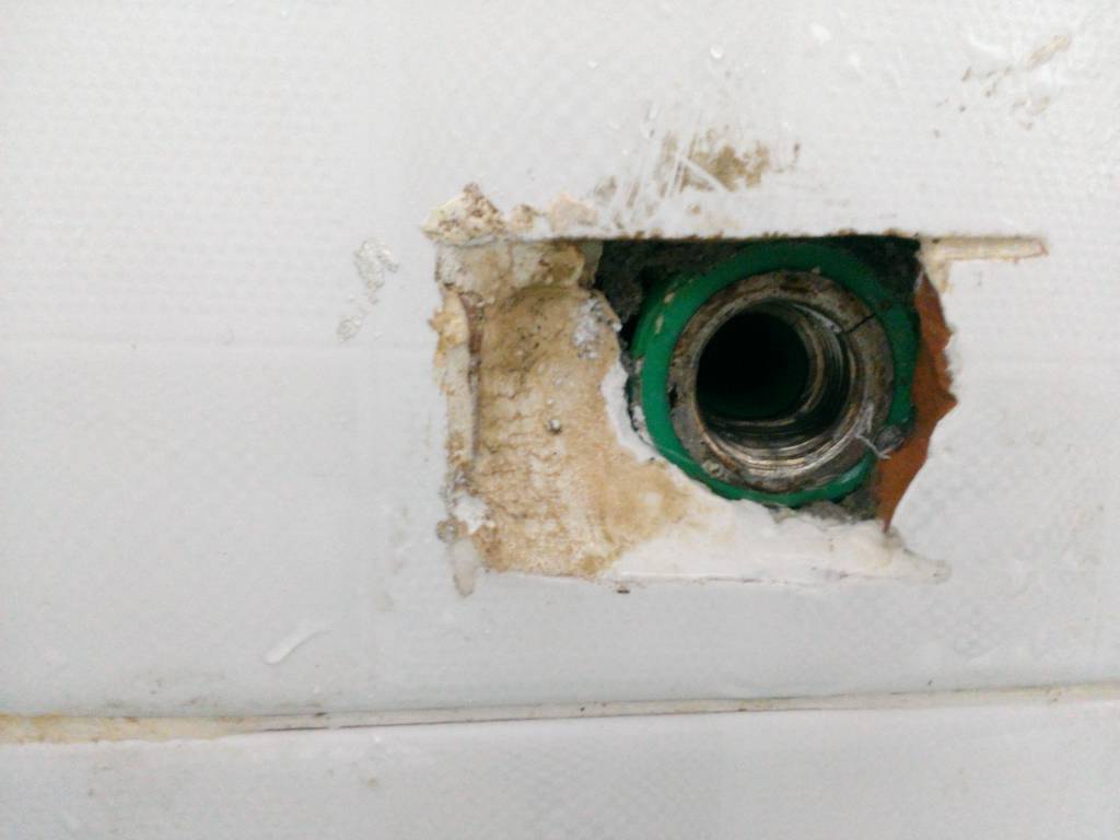

Chào các cụ, em quá đà làm vỡ mất cái ren sắt trong cái ngàm trong tường thế này. bây giờ nước nó cứ rỉn ra ầm ầm. có cách nào không hả các cụ, em ko muốn phá gạch ốp tường nhé - Bí quá tịt luôn cái vòi này cũng được ah. Các cụ giúp em nhé

VespaS: của cụ thì thực hiện luôn cái bí quá đi thôi, nó mà xoay cả phần sắt trong đấy thì tịt còn khó ý chứ :((
Cơ mà em tịt bằng cái gì được hả cụ. Vì em lắp cái nút nhựa vào nó vẫn cứ rỉ nước ra thôi.
