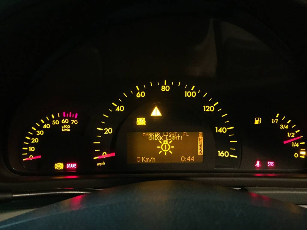

Các cụ cho cháu hỏi ngu , xe này bị lỗi những gì và 1 số nguyên nhân với ạ , xe cháu c230 2004 chạy 17 vạn
