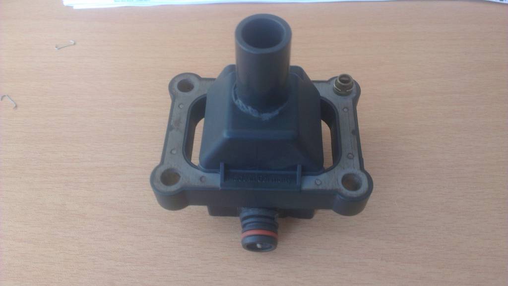

Xe em C200 đời 98 hay 2k gì ấy ạ. Xe em rung lắc dữ dội quá, ra ngoài Gara người ta bảo chết 1 máy (tổng số 4 máy). Họ nói em cần thay cái phụ tùng như hình. Các cụ cho em hỏi phụ tùng này gọi là gì, có công dụng gì và giá cả như thế nào ạ?
Em xin mạo phép đao búa giải thích qua cho cụ nghe. Nếu có gì không phải các cụ bỏ qua giúp em.hihi.Cái này gọi là bobin đánh lửa. Nó có chức năng tạo ra tia lửa điện cao áp để truyền vào buzi đánh lửa để đốt cháy hỗn hợp trong buồng đốt. Nếu xe cụ bị hỏng con này thì dẫn đến bỏ máy và gây nên hiện tượng rung giật và báo lỗi động cơ. Cụ Save 0963005 hai ba bốn and call e khi cần phụ tùng nhé.
