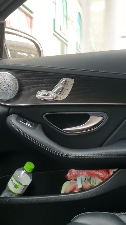

Mã:
https://youtube.com/shorts/8-2IIOSBsZM?feature=share
Nhờ các bác thẩm giúp em tiếng kít kít ở giây thứ 4,5,11 với ạ. Em cũng cố vật vã xử lý mà chưa có kết quả ạ. Em cảm ơn ạ
